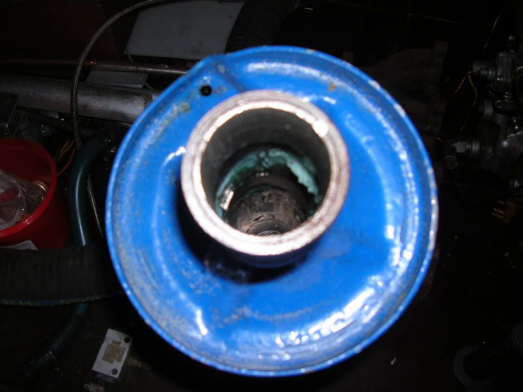

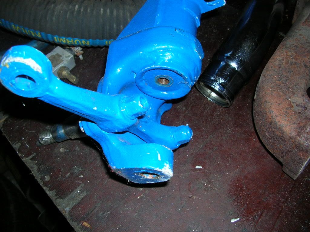

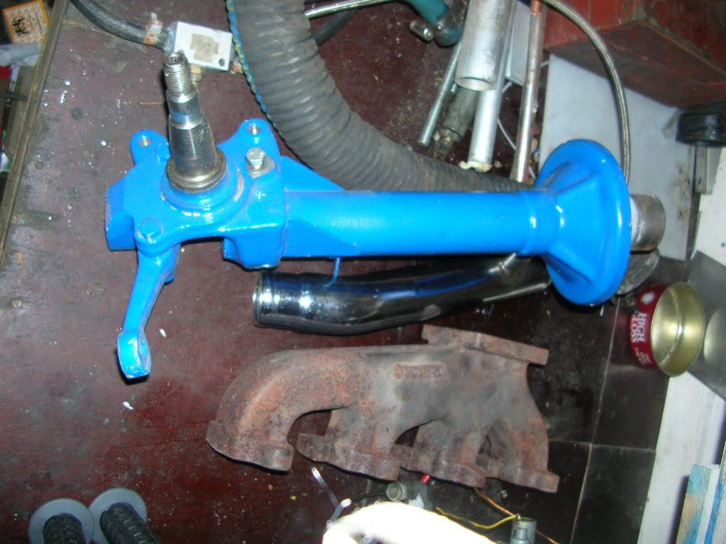

mitkä iskarit on kyseessä?????
http://img.photobucket.com/albums/v311/ ... 006097.jpg
http://img.photobucket.com/albums/v311/ ... 006096.jpg
http://img.photobucket.com/albums/v311/ ... 006095.jpg

jaa, mun sierrasta löytyy etutolpasta tollaiset paksupuoli ylöspäin.Tosin kuusiokololla. Ei jäykkyys säätöä ainakaan niissä.
Tyyppiä en muista. Jotkut aika vanhat mallit jo kai.. oli jo 1992 mun autossa kiinni.

Otappa mittoja seuraavan laisia... Kokonaispituus, männän varren näkyvä osan, sylinterin pituus? Ja mikä on männän varren halkaisija? Meinasin eka ehdottaa 2.8i Caprin etuiskareiksi, mutta näyttää mielestäni männänvarsi olevan liian paksu.
Tuossapa löyty omasta iskarista kuvajainen... http://www.nic.fi/~moutine/kamaa/IMG00005.JPG Ja ei ole sinne päinkään. Eli en tiedä mikä iskari on sulla Rahtari kyseessä. Olisko joku Escort Mk-I/II RS mallin?

ne on ainaki pitäny olla väliescon iskarit, mutta outo ulkonäkö sai epäilemään.
uudet ainakin ovat.
millanen on bilstein etujalka??
kellään tarvetta tommosille???
tai sovellus ideoita välikoppaan??
olis kyllä laakeroidut iskarin yläpäät, mutta ne on vakio päälle.
edit:
kok pituus 610mm
varren pit 210mm + kierre
halkasija 11mm

Sopiii suoraan bilstein -tolppaan
http://i12.photobucket.com/albums/a212/ ... CN3515.jpg
Jossa siis jenga alapäässä
http://i12.photobucket.com/albums/a212/ ... CN3516.jpg
ja holkit putken sisällä
http://i12.photobucket.com/albums/a212/ ... CN3517.jpg
Tarvittavat muutokset tekemällä saa siis vaikka normaali isoon tolppaan nuo sovitettua. Eli sovittaa holkit sisään ja jenga pohjaan.
