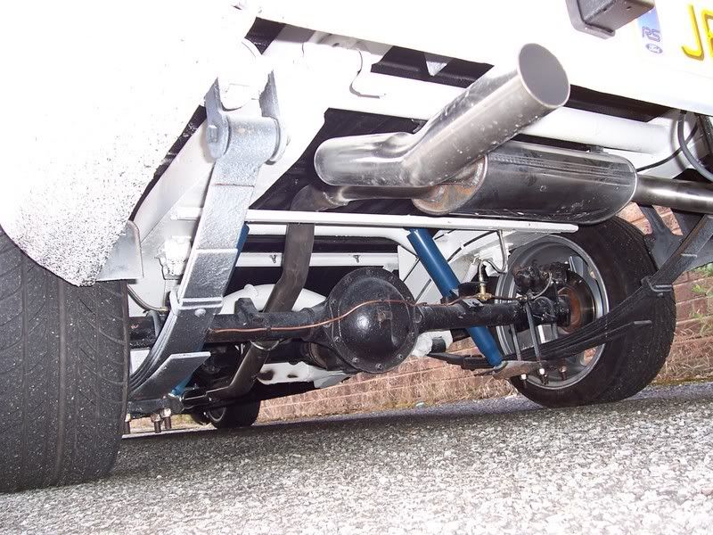

Viesti Kirjoittaja Skrapa » Su Joulukuu 23. 15:40:53 2007
tämmönen kuva löytyi netistä ja alkoi kiinostaa.
http://i121.photobucket.com/albums/o228 ... 0_0443.jpg
Harmi vaan kun ei saa enempää selvää miten tehty ja mistä palikoista levyt on tehty taakse. Autoon kyllä muutenkin laitettu rahaa kiinni :)

Viesti Kirjoittaja Seppo » Su Joulukuu 23. 16:22:00 2007
Näyttää olevan Caprin perä P-satkun alla. Tämä onnistuu muualla, mutta ei meillä (laillisesti). Tästä olikin jo puhetta Samin avaamassa keskustelussa.
