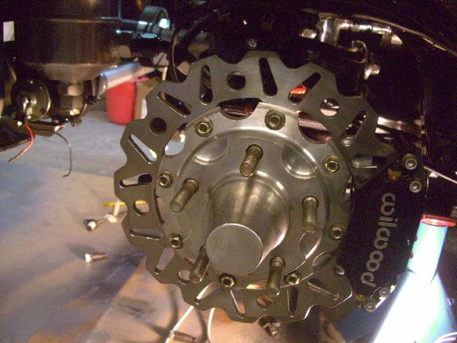

Kävin nappaas äsken kuvan jarrulevystä mikä on laserleikattu 52 laadusta, tosin sillä ei oo vielä ajettu mutta edellisessä levyssä ei ollut mitään ongelmia samasta materiaalista tehtynä, oli vaan liian painava ja uusi on nyt hieman keveempi.
Edellisellä levyllä on tehty useita jarrutuksia yli 260kmh:n vauheista.
Kuva uudesta levystä http://www.tvracing.net/images/CIMG1547.JPG

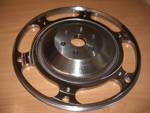

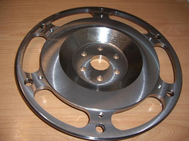

Tossa pari kuvaa sellasesta pyörö limpusta pystykarasella työstökeskuksella koneistetusta vauhtiksesta http://www.tvracing.net/images/CIMG9358.JPG
http://www.tvracing.net/images/CIMG9357.JPG
Pari videoo eri valmistusvaiheista http://www.tvracing.net/?download=Vauhtip.wmv
http://www.tvracing.net/?download=Vauhtis%202.wmv
