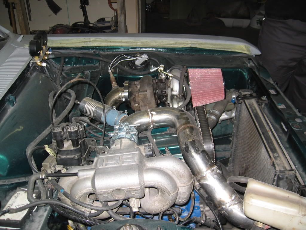

niin onko sulla se rx7 mallin cooleri missä lähdöt taaksepäin?
itsellä ole aluksi toi rx7 cooleri, minkä lähtöjen väliin ei oikein saanut jätkevää syyläriä mikä taas muuten sopisi takaveto escon konehuoneeseen.
hommasin tilalle 450x300x76 coolerin mihin kaveri hitsasi jyrkät 2,5" 90asteen kulmat päihin(mopo sport). nyt mahtuu volvon syyläri hyvin kaveriksi. tällä tyylillä on tehty muistaakseni myös pablon escortin cooleri.

Joo paitsi mulla on kenno leveä muistaakseni 600mm. Raatikainen muutti sivuille lähtevät lähdöt taaksepäin (moottoriin) 90 asteen mutkilla.adh kirjoitti:Henkku kirjoitti:En löytänyt vanhaa keskustelua syyläreistä nii laitetaan uus.

ei taida mahtua 600 kenno paikalleen kun muistaakseni sisälokarin väli on vajaa 700mm. eikös sullakin ollut ne mutkat hitsattuna alkuperäisten lähtöjen reikiin?pablo kirjoitti:Joo paitsi mulla on kenno leveä muistaakseni 600mm. Raatikainen muutti sivuille lähtevät lähdöt taaksepäin (moottoriin) 90 asteen mutkilla.adh kirjoitti:Henkku kirjoitti:En löytänyt vanhaa keskustelua syyläreistä nii laitetaan uus.

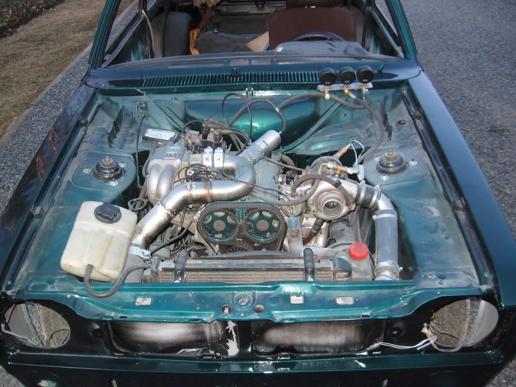

No nyt tuli muistikatkos. Kuva kertokoon enemmän
On hitsattu niihin alkuperäisten lähtöhen paikalle.
http://kuva1.kuvablogi.com/iso/img1053105.jpg
EDIT: Taitaapi olla se 450mm kun vähä tosta kuvasta leveyksiä ynnäilee.
