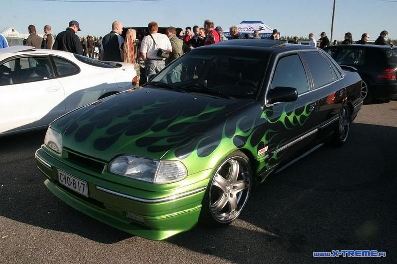

Joo just tossa skorpin ex korpparissa mulla on edelleen noi samat pallot.
Noi kyllä täyttää etulokasuojan niin tehokkaasti, että vaikeena koen uskoa, että 255 mahtuis. Tietty ilman madallusta voi kyllä mennä mutta voi olla aika vekkulin näkönen.

Tuo on kyl suomen hienoin skorppio
