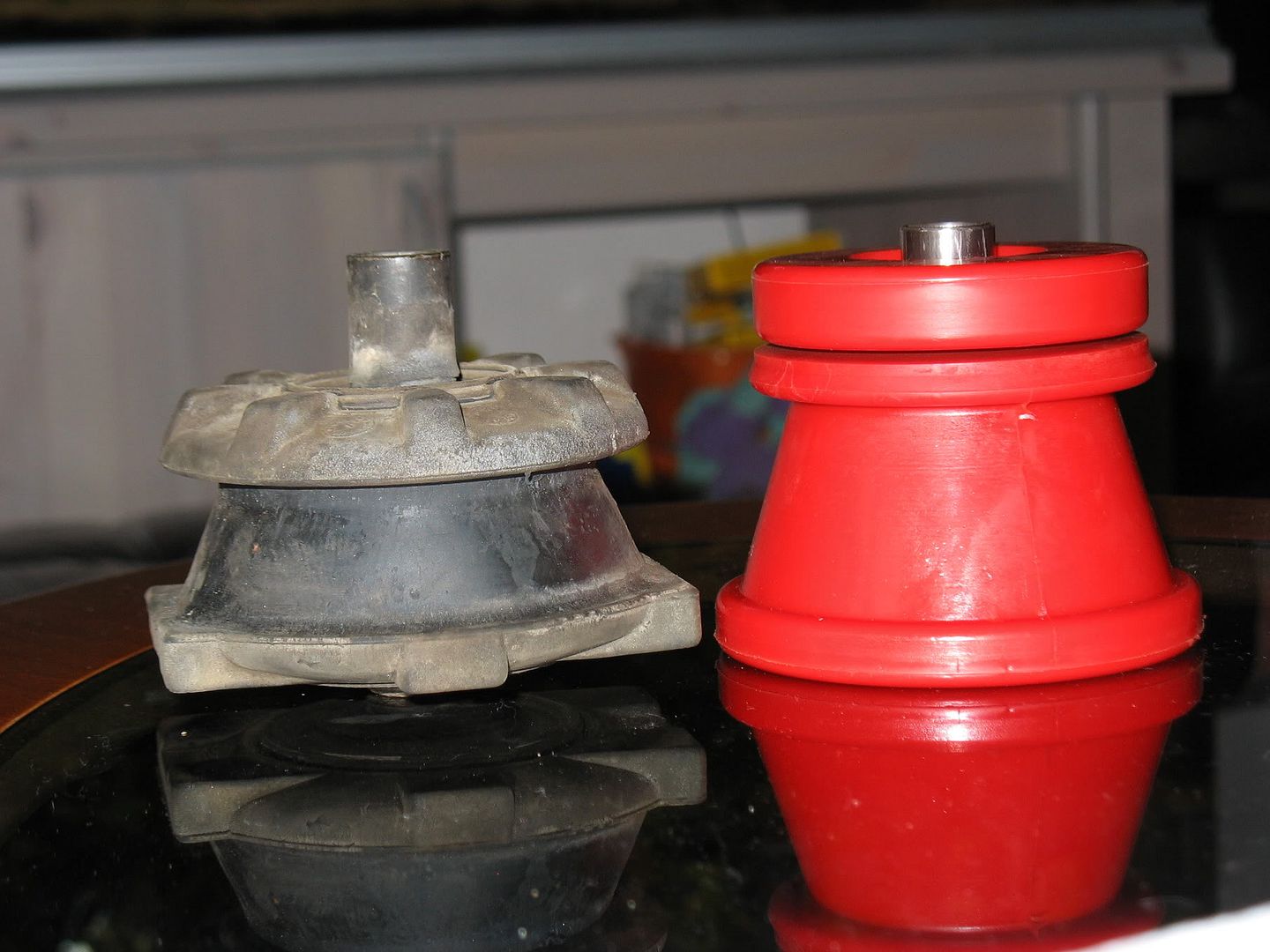

http://www.kolumbus.fi/mikko.rytinki/pur.jpg
Onkohan tuo nyt ihan oikealla tavalla asennettu? Kun ei ole aikaisempaa kokemusta noista Sierran polyuretaaneista. Jotenkin tuntuu jäävän liikaa ainetta kelkan ja korin väliin, verrattuna entiseen, kun ero on jotain 25mm luokkaa melkeinpä. Olisi mukavaa saada vähän vinkkiä tuosta.
Muut puslat menee ihan mukavasti, mutta nuo on vähän kysymysmerkki.
ps. ei kyllä ihan natsaa tämän topicin puslamerkkiin, mutta en viitsiny uuttakaan topicia tätä varten tehdä.

Miltäs se alapuolelta näyttää? ettei olis väärinpäin se pusla?

Ei tullut otettua kuvaa, mutta on leveämpi alapuolelta ja hiukan matalampi se ulos jäävä osa. Kokonainen pusla on suurinpiirtein http://www.kolumbus.fi/mikko.rytinki/skitsi.JPG tuon mallinen. Takakelkan reikä on kuitenkin kartion muotoinen, joten päättelin menevän noin päin kun tuossa aikaisemmassa kuvassa on paikallaan.

On ihan oikein asennettu. Joudut vaan leikkaa sitä puslaa vähän lyhkäsemmäks, kun ei vakoi pultti muuten yletä kierteille. Tai vaihdat vähä pitemmän pultin. Kyllä se sit vähän puristuu kun vetää metrin jatkolla kiinni, niin mä tein; enkä leikannu puslaa. Ja käytä ainakin 10,9 pultteja.

Juu, kiinni on ollut jo jonkin aikaa, hiukan sorvissa otin tavaraa pois puslasta ja holkkikin ylsi pohjan koloon, niin ettei koko paketti ole pelkän pultin varassa.

On vähän kalliin näkönen pukki sulla... Jollen ihan väärin näe niin taitaa olla teflonipötkö, tai nailonia tms.. ? :)
Ei tota puslaa olis sitten saanu painettua kokoon niin, että se olis jääny se putki vähän yli tosta päältä?

Niin, päätin hiukan lyhentää, kun tuo pusla oli niin tiukkaa tavaraa, että en uskaltanu jatkovarsien kanssa alkaa vetämään lyttyyn, ettei pohjasta korkkaa kierteet tmv. Nuo puslat kyllä meni ihan mukavasti paikalleen kun keksi sopivat apuvälineet ja pulttipyssyn kanssa vedätti...Ensi kerralla sitten otankin ihan suosiolla koko kelkan pois ja teen homman pöydällä.
