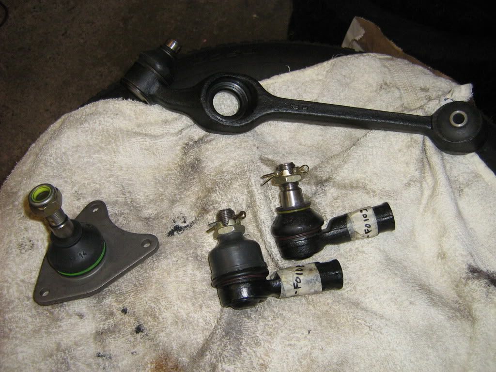

osaläjästä muutama osa hieman vieraan näkösiä, eli mihin foordiin käypäsiä?
katso kuva..
http://i254.photobucket.com/albums/hh89 ... 1274721890
alatukivarsi? orion? vuosimalli?
alapallo?
raidetangon päät? aika jykeviä...?
katso kuva..
alapallo?

Yläpallo vois olla joku taunus/granada?
Re: Minkä foordin osia?
Just purin tanikan ylätukivarrsta saman näkösen pallonivelen pois ku toi vasemmalla oleva.
Eli veikkaus sama ku sulzilla

Toi tukivarsi on Escort(80-85)/Orion (83-85) vasen.

kiitokset tiedoista. vielä kun selviäis nuo raidetangon päät.. ne on esim. sierran vastaaviin verrattuna aika lailla jykevämmät.

Transit 100L, 130, 190
8/87-91
Kuulamutteriohjaus
Ohjaustehostimella
Vetovarren pää, oikea, oikeakät. kierre
022-FO109
4C
Vetovarren pää, vasen, vasenkät. kierre
022-FO108
Ei siis raidetangon pää, vaan minkälie muun vivun, simpukkaohjauksesta kun on kyse. Raidepäät taisi olla numeroilla 106 ja 107.
8/87-91
Kuulamutteriohjaus
Ohjaustehostimella
022-FO109
4C
022-FO108
