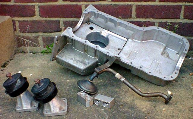

Itselläni käynnissä tekniikanvaihto 2litraiseen. Nyt ongelman nimi on öljypohja. Eli nykyinen öljypohja ei sovi WC-etupalkin kanssa, ottaa raidetankokiinni öljypohjaan. En mitannut paljostako on kiinni mutta joku 30-40mm veikkaisin. Kenelläkään hyviä ideoita? Nikkaroida tosta vanhasta vai metsästää jostain RS:än alumiininen? Niin kyseessä välikoppa.

[quote author=Mika Metsänen link=board=2;threadid=10722;start=0#98076 date=1059327920]
[/quote]
mahtaa olla melko solmussa koko keula jos raidetanko yltää öljypohjaan.
jos oisit sanonut hammastangon kotelo, niin oisin vielä uskonutkin ;D
peltiöljypohjaa joutuu leikkaamaan ja levittään sivulle...
ja rs alupohja näyttää tältä, paitsi että kuva on oikeanpuoleisella ohjauksella varustetulle autolle, kuvittele sivupotero toiselle puolelle.
kuvassa näkyy myös alkuperäiset RS2000 moottorinkorvat, öljyn imuputki ja vaihteiston pudotuspalat

[quote author=Brenda link=board=2;threadid=10722;start=0#98095 date=1059332708]<br>[quote author=Mika Metsänen link=board=2;threadid=10722;start=0#98076 date=1059327920]<br>Itselläni käynnissä tekniikanvaihto 2litraiseen. Nyt ongelman nimi on öljypohja. Eli nykyinen öljypohja ei sovi WC-etupalkin kanssa, ottaa raidetankokiinni öljypohjaan. En mitannut paljostako on kiinni mutta joku 30-40mm veikkaisin. Kenelläkään hyviä ideoita? Nikkaroida tosta vanhasta vai metsästää jostain RS:än alumiininen? Niin kyseessä välikoppa.<br>[/quote]<br>mahtaa olla melko solmussa koko keula jos raidetanko yltää öljypohjaan.<br>jos oisit sanonut hammastangon kotelo, niin oisin vielä uskonutkin ;D<br>peltiöljypohjaa joutuu leikkaamaan ja levittään sivulle...<br><br>ja rs alupohja näyttää tältä, paitsi että kuva on oikeanpuoleisella ohjauksella varustetulle autolle, kuvittele sivupotero toiselle puolelle.<br>kuvassa näkyy myös alkuperäiset RS2000 moottorinkorvat, öljyn imuputki ja vaihteiston pudotuspalat<br>[/quote]<br><br>Hyvin taisit silti ymmärtää että hammastankoa tarkoitin
<br>Täytynee lyödä poikki korvat ja tehdä väliin palat.<br>Tuntuu että autoa en saa ikinä valmiiksi. Tai ei ole kyllä mitään kiirettäkään. Autokoulu alkoi tänään ja ajokieltoa tuli lauantaina >:( Toivottavasti käräjillä toimitaan nopeasti.
