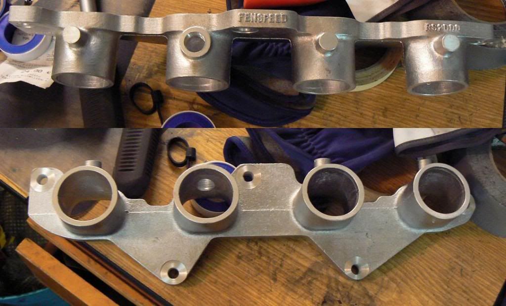

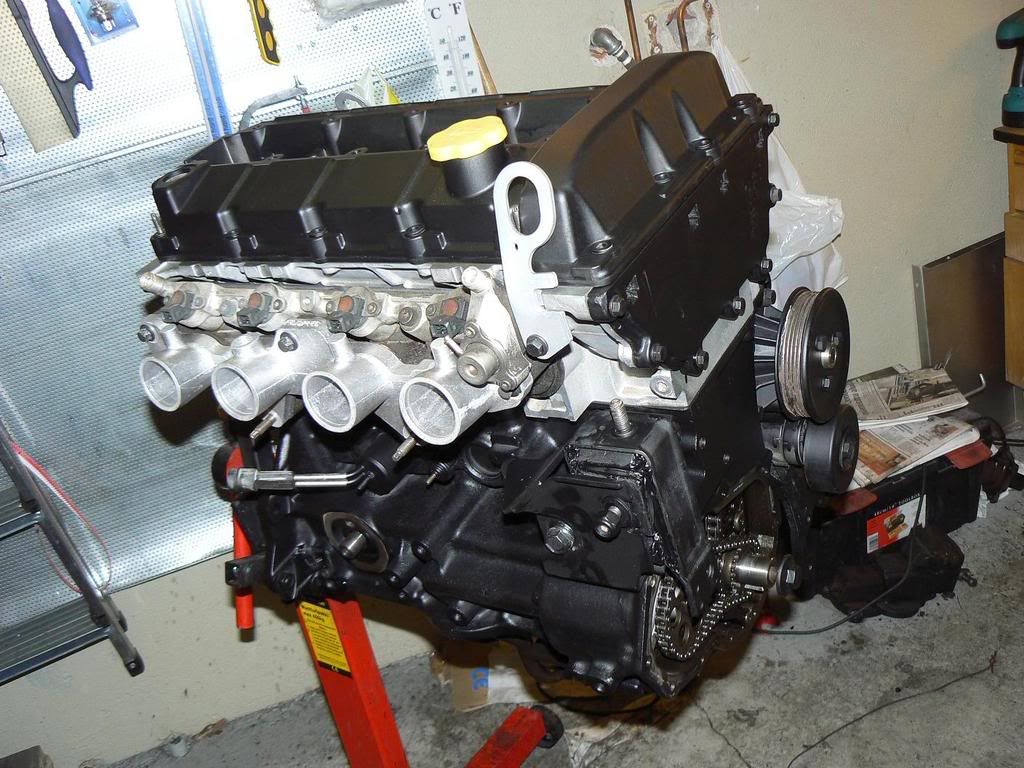

hanta kirjoitti:Koskar taisi tuolta sumufoorumin kautta tilata jonkun imusarjanpätkän läppärungoille, vai muistanko väärin?
Kyllä näin on päässyt käymään. Tuollainen ja hollilla.
Very RARE! Very mint condition! Yksi kymmenestä valmistetusta. Suoraan menee esim alkupään GSXR1000/GSXR1300 läppärungot (46mm) jostain vuosituhannen vaihteesta.
Toisaalta tämä ei ole sitä mitä aloittaja haki :). Eräällä F-ryhmässä ajaneella oli Chadil:in valmistama imusarja käytössä, muistaakseni perus DCOE jaollinen sarja? Mahdollisesti samaa tavaraa kuin esim. Burton ainakin aiemmissa luetteloissaan tarjosi noin 200€ hintaluokkaan?
