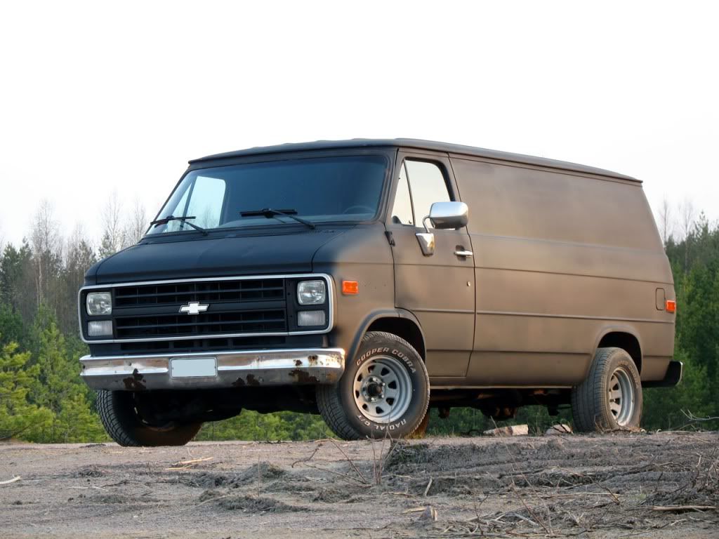

No niinkuin sanoin että tapauskohtaista, vanissa toimi (=valoteho kasvoi pirusti eikä vastaantulijat välkytelleet pitkiä) mutta siinä oli ne umpiotkin ihan uudet.MouTine kirjoitti:Joo ei xenon-polttimoa kuulukkaan laittaa mihnään muualle kuin projektori-umpioon, eikä misään nimessä H4 polttimoa korvata vastaavanlaisella xenon-sarjalla. Tuollaisella liikkuvalla varjostimella varustettu polttimo on vihoviimeinen keksintö. Laadultaan yksikään ei ole vakuuttanut.
Ja veikkaan että se vaikuttaa aika paljon kun se umpion lasi oli kohtisuoraan eteenpäin eikä taaksepäin kallistettu niinkuin yleensä.
Mutta se onkin sit toistaiseksi ainut missä mulla xenonit on olleet hyvät
Capricessakin aion kokeilla noi sit kun saan uudet umpiot joskus hommattua.

Oliko se Vanin umpio semmonen normi pieni suorakaiteen muotoinen mitä sen aikakauden jenkeissä on yleisesti nähty? Millä polttimokannalla se oli? H1? Vai oliko kyseessä tuoreemman Vanin ('95, '96 jotain) sellanen pienempi suorakaiteen muotoinen?vauhtipete kirjoitti:No niinkuin sanoin että tapauskohtaista, vanissa toimi (=valoteho kasvoi pirusti eikä vastaantulijat välkytelleet pitkiä) mutta siinä oli ne umpiotkin ihan uudet.MouTine kirjoitti:Joo ei xenon-polttimoa kuulukkaan laittaa mihnään muualle kuin projektori-umpioon, eikä misään nimessä H4 polttimoa korvata vastaavanlaisella xenon-sarjalla. Tuollaisella liikkuvalla varjostimella varustettu polttimo on vihoviimeinen keksintö. Laadultaan yksikään ei ole vakuuttanut.

Se wanha malli eli 80-luvun alkupään naama, olisko samat valot mitkä Astrossa?MouTine kirjoitti:Oliko se Vanin umpio semmonen normi pieni suorakaiteen muotoinen mitä sen aikakauden jenkeissä on yleisesti nähty? Millä polttimokannalla se oli? H1? Vai oliko kyseessä tuoreemman Vanin ('95, '96 jotain) sellanen pienempi suorakaiteen muotoinen?
