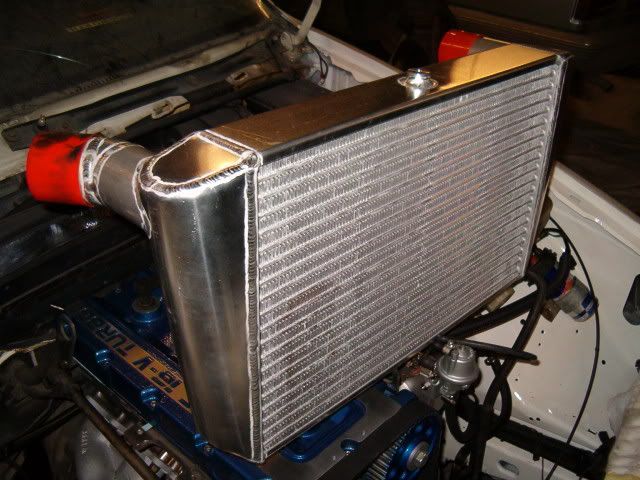

Viesti Kirjoittaja JRZ » Ma Helmikuu 21. 20:43:01 2005
Tämmönen on toi Pro Turbon äijän heppaama cooleri...

Viesti Kirjoittaja paperman » Ma Helmikuu 21. 21:15:53 2005
JRZ kirjoitti:Tämmönen on toi Pro Turbon äijän heppaama cooleri...
Meneekö tuo tuonne syylärin etupuolelle? Siis lamppujen taakse.

Viesti Kirjoittaja JRZ » Ti Helmikuu 22. 5:53:11 2005
paperman kirjoitti:
Kyllä vain...,

Viesti Kirjoittaja Turbo_IS » Ti Helmikuu 22. 7:25:14 2005
paperman kirjoitti:
Jos en ihan väärässä ole, sulla taitaa olla samanlainen ilmastointi kun mullakin, ja silloin tulee kyllä ongelmia sovittaa isoa cooleria. Ahtaalta meinaan näyttää, eikä jäähdytin/lauhdutinpakettia pysty siirtämään taaksepäin ainakaan paljoa. Jonkun todella ohuesta kennosta tehdyn coolerin sinne vois saada.

Viesti Kirjoittaja JRZ » Ti Helmikuu 22. 7:53:40 2005
Turbo_IS kirjoitti:
paperman kirjoitti:
Joo mulla ei mitään ilmastointeja ole. Syylärin ja lamppujen välinen tila on tyhjä,ja sinne toi sopi.Syylärikin menee orkkispaikoilleen.Ihan kiinni toi täytyy olla syylärissä ja siltikin ottaa lamppuihin kiinni,mut valot on kuitenkin kohdillaan... 8)

Viesti Kirjoittaja JRZ » Ti Helmikuu 22. 8:53:53 2005
Turbo_IS kirjoitti:
JRZ kirjoitti:
Turbo_IS kirjoitti: Jos en ihan väärässä ole, sulla taitaa olla samanlainen ilmastointi kun mullakin, ja silloin tulee kyllä ongelmia sovittaa isoa cooleria. Ahtaalta meinaan näyttää, eikä jäähdytin/lauhdutinpakettia pysty siirtämään taaksepäin ainakaan paljoa. Jonkun todella ohuesta kennosta tehdyn coolerin sinne vois saada.
Tarkoitin papermanin autoa... :)
Kyllähän mä sen ymmärsin.Ton coolerin asensin omaani vaan viikko sitte,sitä tarkoitin...

Viesti Kirjoittaja paperman » Ti Helmikuu 22. 10:18:06 2005
Turbo_IS kirjoitti:
paperman kirjoitti:
Ilmastointihan tuossa on ja siksi ihmettelinkin miten tuo voisi mahtua! Täytyy ruveta mittailemaan ja kattelemaan minkälaisen sinne sais menemään. Jossain vaiheessa kuitenkin tekee mieli virittää tuota ja silloin ei enää välttämättä orkkis välijäähdytin riitäkkään.

Mun kuuleri on myös samasta paikkaa ja makso sen 300eur. Vein mitat ja noin viikossa oli kuuleri valmis. Kiinnikkeet puuttuu vielä kun ei ole ollut aikaa mitata. Niitten hitsaus kuulu samaan hintaa.
Muutama kuva.
Kuva1, Kuva2, Kuva3, Kuva4.
