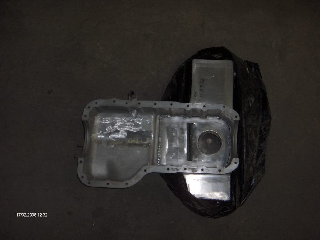

onko kenelläkään kuvaa miten on toteutettu loiskelevyt noissa sivuille suurennetuissa öljypohjissa? siis tälläisissä ?

Mä tein niihin ponttoonien suulle sellaiset sisään päin aukeavat "portit", kevyt jousi painaa niitä kiinni päin.
tälläinen räpellys
edit:kuva lisätty
tälläinen räpellys
edit:kuva lisätty

siinä sun oljypohjassa on samanlaisessa kuin rs2000, molemmilla puolellatimoheikkinen792 kirjoitti:Itellä vastaava odottaa asennusta kun ei viimmeksi kerinny laittaa paikoilleen
Itse asiassa se on sama joka bpasin sivuilla
Pitää huomenna kurkata sisälle et onko välilevyä...Ellei patrikki tai pasi kerkiä vastaa

Täytyy lähteä ottaan kuvia et saat projektis joskus valmiiksiTimo kirjoitti:laita kaima kuvia kun ehdit niin saan tehtyä välilevyt.
varmaan tuollaiset "puuhapete" malliset on ihan toimivat..

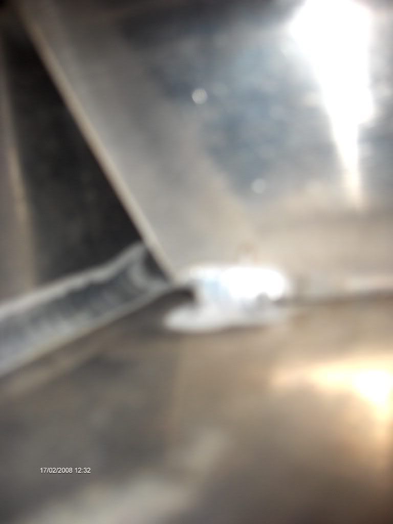

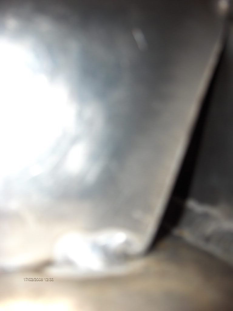

en vielä kerinny tutkiin pahveja,mut tuossa muutama kuva. oli v*** ottaa sisältä kuva et sais kunnolla selvää...
tuossa näkyy vasen ja oikea sivu ja se levy on myös päältä auki...hitsattu nurkista kiinni kanteen ja pohjaan
http://i231.photobucket.com/albums/ee11 ... 1203255672
http://i231.photobucket.com/albums/ee11 ... 1203255691
http://i231.photobucket.com/albums/ee11 ... 1203255719
