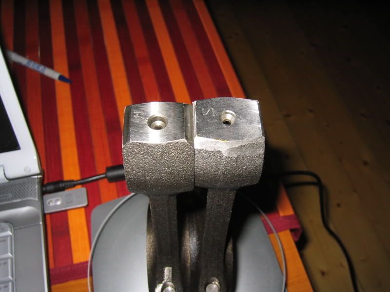

Uppista, olikos tää nyt näin kun olis sorvatut 4wd männät käsissä ilman merkintöjä :?:
Viesti Kirjoittaja Aksu » Su Maaliskuu 2. 20:13:55 2008
jjs kirjoitti:Sama kanki, eroja on valujäljissä riippuen valusarjasta. Painoluokkia on kolme: Light, Standard, Heavy
Kuinkas paljon noilla on paino eroa ?
Enko muuten mitään eroa kuin painot ?

Viesti Kirjoittaja Jasu » Su Maaliskuu 2. 21:38:17 2008
Aksu kirjoitti:
Mulla oli laatikossa pari vanhaa veiviä jälellä. Löyty stanttu ja heavy. Kuvat pistin tänne. Noissa ei ollut kuin 11g ero.
