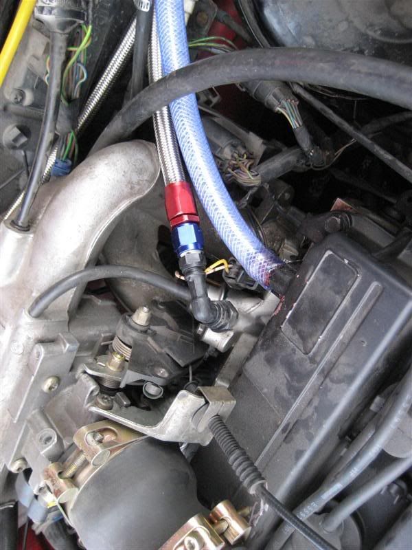

Katkaisin Zetecin alkuperäiseen bensatukin liittimeen hydrauliikkaliittimen JIC päällä ja ammattimies tinasi sen paikalleen hopealla ja pillillä. Hyvin on pysynyt. Orkkisliittimessä on ~6mm letkulähtö ja siihen päälle menee -6 JIC liitin katkaistuna sopivan piukkaan käsin pyörittämällä. Siihen sitten vaan lämpöä ja hopeaa saumaan ja harasoo. Viimeistely mattamustalla.
