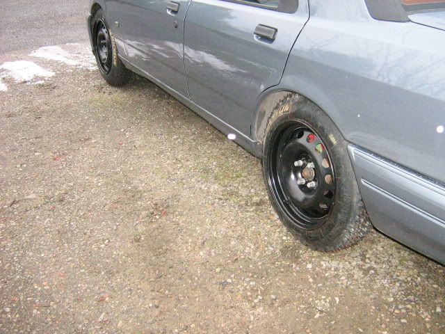

on jotakuinkin mahdollista.. tässä alla 16" piikki misukat, citikan peltivanteilla..
ainoa että noilla peltivanteilla pitää olla edessä ohuet levikepalat.. ilman tais ottaa vähän satulaan kiinni.

Onko vanteen mittoja tiedossa?

6.5x16 et26vauhtipete kirjoitti:Onko vanteen mittoja tiedossa?

Oliko sulla kuin matala alusta tuossa? Näyttäs ettei hirveästi kärsi joustaa etupään ainakaan renkaat linkussa...
