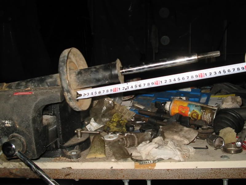

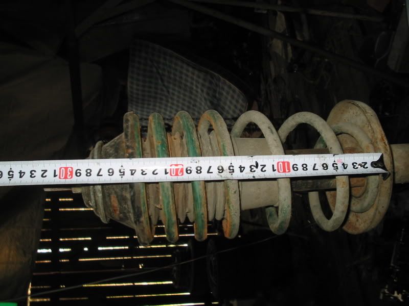

Ei ollutkaan jousipaketti kasassa, mutta iskarista otin kuvaa mitan kaa...Toivottavasti tarpeeksi selkeät kuvat ja auttais jottain.
KUVA 1
KUVA 2
Noihin jousien pituksiin...Ostin sedan cossun -30/20mm jouset ja kaverilla oli normi sierran -40mm ja cossun -30mm oli sitä n.10mm pidempi ja takajousi taasen sen 20mm.Että en sitten tiiä et miten tuo ero tulee... :?

Kerkesin jonkinlaiset kuvat ottaan ja iskari ainakin silmämääräisesti vakioiskariin verrattuna näytti tasan yhtäpitkältä eli uskoisin tänkin pakan iskarin olevan siis vakio ja kuvat on nyt otettu sitten siitä..
Olikos tarpeeks vaikeesti selvitetty :roll:

Viesti Kirjoittaja tumppe » Su Toukokuu 13. 11:51:29 2007
Kyl näyttää siltä että Cossun jousikuppien väli on n.2cm lyhempi ku normi tolpas, eli kyl sinne vakio tolpan madallus jousi pitäs sopia, mutta ehkä joutuu hiukan lyhentää jousta...
