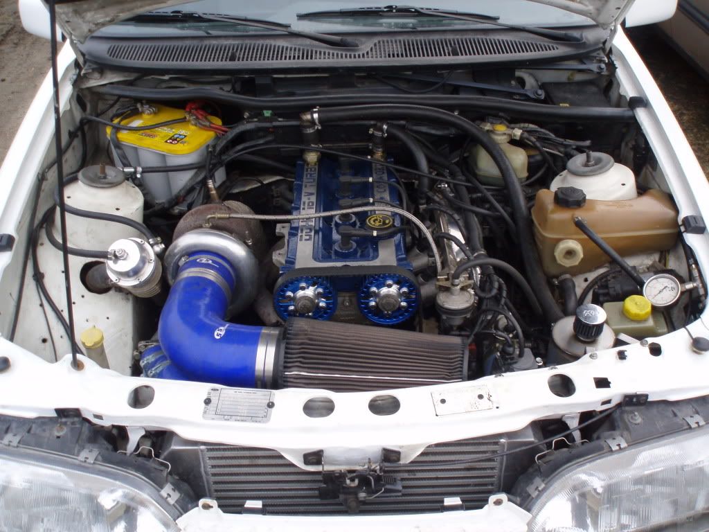

Pakosarjan ja ahtimen välisen kappaleen joutuu tekemään/teettämään 2wd vakio pakosarjan ja Holsetin HX55 väliin ja siihen saa nätisti tehtyä hukkaportin haarotuksenkin.
Tossa mulla on HX40 kokoinen H1E ja erillinen hukkis 2wd pakosarjalla ja hyvin mahtuu:
http://i178.photobucket.com/albums/w263 ... one001.jpg
Toisilla on toiseen suuntaan kallistettuna tuo hukkis, eli oman maun ja suunnitelmien mukaan... :wink:
