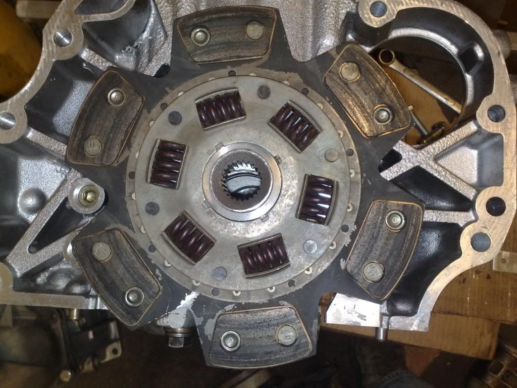

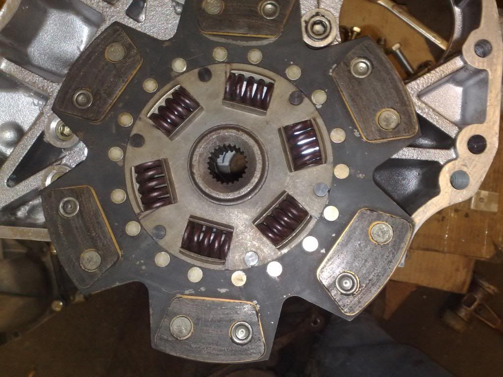

mulla on cossussa alconin kytkin. 6 lapanen jousitettu. ei kyllä paljoa eroa normaali kytkimestä, että melko pehmeästi voi lähtä liikkeelle. siis jos sitä tarkoitit?

4wd cossun paineasetelma+6pala jousitettu alcon sintteri = kytkin useampaankin cossuun mitkä liikku omin voimin.Ja helppo käyttää. Taatusti pitää 551nm muutaman kesän. Ainakin mulla. Saffan 30% asetelman kun vaihdoin niin sain paketin luistamaan jatkuvasti..
Nyt on tuo sama 6-pala sintteri käytössä, mutta Spec asetelmalla. Penkis oli 675nm eikä luistanut. Näkee sit miten kestää jatkossa.

6-lapa alcon ja vakio asetelma. Ainakin itse olen tykänny.

Mulla SACHS performance 6-lapanen jousitettu. on kyllä hyvä kaikinpuolin, pystyy vähän luisuttamaan. Makso muistaakseni jotain 600e.

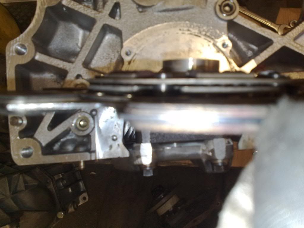

Viesti Kirjoittaja heka » Ma Lokakuu 25. 21:27:35 2010
Tälläinen levy tuossa on tallissa pyörinyt ja merkistä ei mitään selvyyttä, tunnistaako joku?
http://i3.photobucket.com/albums/y87/ta ... 101015.jpg
http://i3.photobucket.com/albums/y87/ta ... 101016.jpg
http://i3.photobucket.com/albums/y87/ta ... 101017.jpg
Tuota olen katsellut vähän sillä silmällä jos sen valjastais käyttöön taunus projektissa, kun pitäisi saada paksumpi levy kun normi cossun levyt ja tuosta saisi sen näppärästi palojen uusinnalla.
Eihän se uusi ole, mutta mielestäni timmissä ja asiallisessa kunnossa eli ei mikään helistin vielä :?
Tälläistä tekstiä levystä löytyi, osa melko varmasti väärin oli melko vaikea ottaa selvää niistä sähkökynällä vedetyistä koukeroista :)
