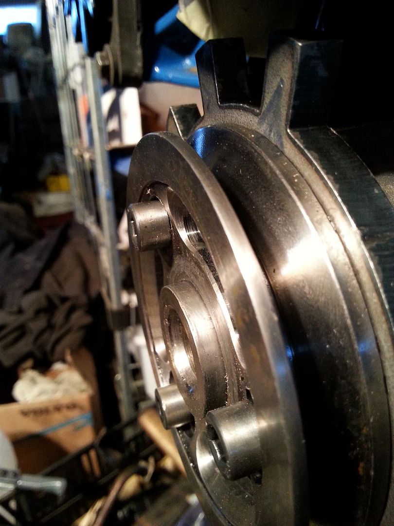

Onkos cossun kampura pitempi kun ohc? Päästä siis, mulla nyt ohc hammaspyörä ja teräs hihnapyörä niin tulee yli siitä
Kuva kertoo enemmän:
http://i36.photobucket.com/albums/e1/ki ... g43qd0.jpg
Eihän tuo mitään haittaa ku tekee sellasen sopivan prikan.
Eikä nyt ollut mitään mistä voisi mittailla
Viestit: 4915
Paikkakunta: Suomussalmi
Re: Cosworth kysymyksiä
Viesti Kirjoittaja THR » Pe Tammikuu 2. 9:09:42 2015
bomble kirjoitti:Onkos cossun kampura pitempi kun ohc? Päästä siis, mulla nyt ohc hammaspyörä ja teräs hihnapyörä niin tulee yli siitä
On pitempi. Prikka vaan väliin

Tuli tuossa huvikseen purettua yksi vanhoista vesipumpuista.
https://lh3.googleusercontent.com/-_W2S ... .15.28.jpg
Tiukka on kyllä siipipyörän sovitus akseliin, oli ihan rajoilla että lähti 10tonnin prässillä liikkeelle. :)
Muutenhan tuommoinen ei tosiaan mene miksikään, mutta tuon erikoisen tiivisteen sisällä muovi oli ihan haperoa. Laakeri ihan täydessä iskussa.
Tuota tiivistettä kun jostain saisi niin voisi pumput huoltaa. Tiiviste tosiaan metallirunkoinen ja sisällä päädyissä muovirenkaat joiden välissä jousi pitäen holkit tiiviisti kiinni.
Itsellä tulee vissiin sen verran kilometriä, että tiiviste ehtii kovettumaan/haertumaan niin että itku alkaa.
