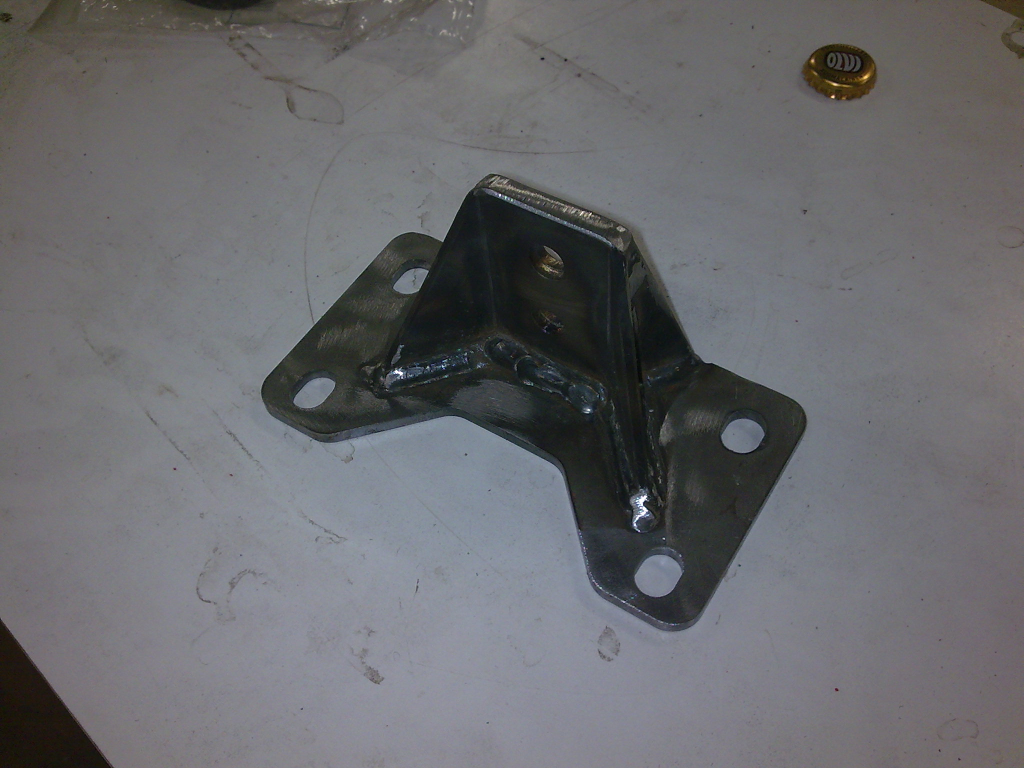

http://mushroommotorsport.kuvat.fi/kuva ... 4.jpg/fullxsx kirjoitti:Oisko kenelläkään kuvia miten olette toteuttanut ton kiinnityksen?Cosesc kirjoitti:Kestää ainakin 50 kisaa rallisprintiä (vieläkin ehjä) kiinteällä kiinnityksellä siitä perän takakannen vakiokiinnityspisteestä. Kadulla ehkä pitempäänkin...
Toi vois olla ylimääräinen..
Joku häikkä tossa oli sovituksessa, mut en muista mikä. Oliskohan ollu, et vaatii parit prikat kannen ja tuon väliin.
Voin napata messiin seuraavan kerran Lappeenrannassa käydessä, jos haluut testata.

Nappaa mukaan vaan.
