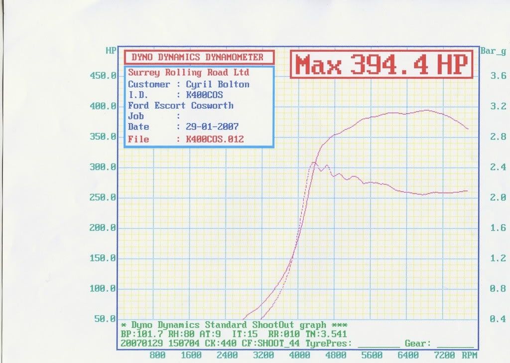

Passionfordilta kopioituja juttuja GT3076r ahtimesta:
http://i153.photobucket.com/albums/s240 ... il0005.jpg
http://i153.photobucket.com/albums/s240 ... il0007.jpg
http://i153.photobucket.com/albums/s240 ... GNYK-1.gif
http://i153.photobucket.com/albums/s240 ... GNYK-2.gif
http://i153.photobucket.com/albums/s240 ... GNYK-4.gif
ja pari dyno lappua britti gt3076r cossuista:Engine spec: 7.5:1, EECIV plenum, 2wd exhaust manifold (with Reyland external wastegate adapter), GT30 0.70 a/r compressor housing, full roller bearing turbo, T6 + eight 803 injectors (WRC manifold). Back pressure measured in exhaust manifold between engine and turbo (intermediate section).
0.82 a/r turbine housing
RPM Bst BP Torque BHP
3000 08 04 199.7 116.9
3500 28 15 360.5 242.7
4000 32 20 386.3 293.1
4500 32 21 404.9 348.7
5000 32 24 394.9 374.7
5500 32 26 394.4 414.7
6000 32 28 395.1 450.7
6500 32 32 389.6 483.7
7000 32 35 376.3 501.5
7500 32 40 341.3 485.4
0.63 a/r turbine housing
3000 13 10 238.8 138.1
3500 32 24 389.4 259.2
4000 32 27 388.3 297.5
4500 32 31 404.1 345.0
5000 32 34 397.0 379.7
5500 32 37 393.0 413.2
6000 32 39 398.7 457.9
6500 32 44 382.7 474.4
7000 32 56 370.8 495.6
7500 32 65 340.3 485.3
8000 30 71 No reading taken - back pressure considered too high to hold engine at this speed even for a few seconds.
All figures as measure on Superflow 701 engine dyno - no ancilliaries - gross output (subtract 15-20bhp for in-car figures).

No ei se kyllä enää käyttöautoks kelpaa jos on hirveet väännöt ja tehot heti alakierroksilla, sehän lähtee sade/lumi kelissä jatkuvasti lapasesta, kyl on vaan helppo ja taloudellinen ajaa Cossua joka "herää henkiin" vasta n.3500-4000rpm, pystyy ajaan vielä vaikka millasella peilijäällä, niin että auto ei pyöri paikallaan tai muuten heittelehdi.sierra4x4tbo kirjoitti:HY pitäis kyllä riittää sinne 500hepan paikkeille, mutta pieni pakopesä vaatii ison portin. BigPower laitteissa noilla HY ahtimilla ajetaan aika iso osa pakokaasusta portin kautta ahtimen ohi. Kuulin yhdestä HY:llä varustetusta Skyllestä, missä noin 500hepan tehoille ei yksi ~50mm portti riittänyt. Kahdella 50mm rupes toimimaan.tony the tiger kirjoitti:Lainataanpas vanhaa juttua...

On koitettu mutta vahvat mielipiteet omaavilla on ne vahvat (ja oikeat?)mielipiteet funtsii muut mitä tahansa.tumppe kirjoitti:On se ny kumma jos käyttöauton pitää saada keulimaan valoista lähtiessä, miettikää ny vähä hei oikeesti...
Mutta kyllä itekin mieluummin siviilissä ajan liki vakiolla turboautolla mikä herää alle 4000. Toisaalta ajan sillä mieluummin myös radalla, koska mä en osaa ajaa ja tollasella on helpompi pitää vauhtia yllä huononkin rattimiehen. Ei tosiaan tarvii pykältää joka mutkassa/risteyksessä pienempää että pääsee alueelle. Suoraan ajettaessa sitten sama kierrättää enempikin.
Mutta jos mulla olis tosiaan RAHAA niin en mä mitään 500hv cossua rakentas. Pitäsin kyllä noi harrastepelit mutta kyllä se teho haettas ihan jostain muusta... jos sen puutteessa sitten enää olisin.
PS: mun 400+ cossu vei matkassakin 30% enempi bensaa kun vakio. Tankkasinkohan mä sitä jotenkin väärin?

Mutta Tony: Sullahan oli sama ahdin kuin mullakin . Soittelin Riikaselle tuossa yks päivä niin epäili noita 450hv mitä ne lupas tuosta saavan . Kauppas HX40 Superia , pesistä ei niin ollut puhetta mutta 550 irtoais tuolla .

Tuo HX40 super taitaa mennä sit taas "tavanomaiseks" Holsetiks, eli tarkoitettu diesel koneisiin(?). Niissä paineet kuulemaan mukaan antaa ns. muulin potkun ja aika lailla raakasti.Jake kirjoitti:Et viittis enää tuota quote-helvettiä![]()
HY35 taas olis tarkoitettu ja suunniteltu bensakoneisiin viritysahtimeksi, se ehkä saattaisi olla käytökseltään erilainen... Kun tuo 500hv ei ole se ehdoton tavoite, joka pitää saada tavalla tai toisella, vaan tarkoitus on olis parantaa nykyistä.
Lopulliset päätökset tehdään vasta kun nykyinen setti on käytetty rullilla. Samallahan tuo sit selviää, mihin tuossa nykyisessä riittää kapasiteetti.
