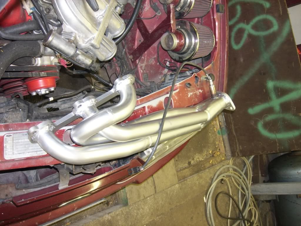

Tossa on kuskin puolen sarja. ---> http://i198.photobucket.com/albums/aa25 ... uskinp.jpg
Re: Peltipakosarjojen valmistuksesta..
Kaunis pakosarja. Onko toi Hornaa vai mitä maalia?
Millasta jälkee tulee sit kun teet huolellafordton kirjoitti: Tuli kyllä niiiin säälittävän paskat kun kiireellä piti tehdä mutta koitan huomenna illalla laittaa jos kehtaan!? parempi olis kun en laittais, pistän silti

Komeelta näyttää.
Onko piirrustukset tallella vai väänsitkö mutkat päästä?
Ihan päästä tein, koitin tehdä kaikki putket mahdollisimman saman mittaisina mutta kuvan pakosarjassa ei onnistunut. Apukuskin puoli onnistui kaiken kaikkiaan paljon paremmin, siitä kuvia kun kerkiin/muistan ottaa.Jape105 kirjoitti:Komeelta näyttää.
