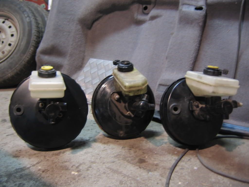

Tommonen se sit on, pulttiväli on 59mm ja pituus kiinnityspinnasta ~117mm
Toinen kuva
Voin myös myydä pois, Motonetin hintaan :)
Edit: Sen verran vielä lisään, että palikka on kuvassa "väärinpäin" Pöytää vasten on säiliön kaksi lähtöä... :oops:

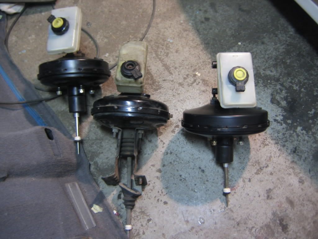

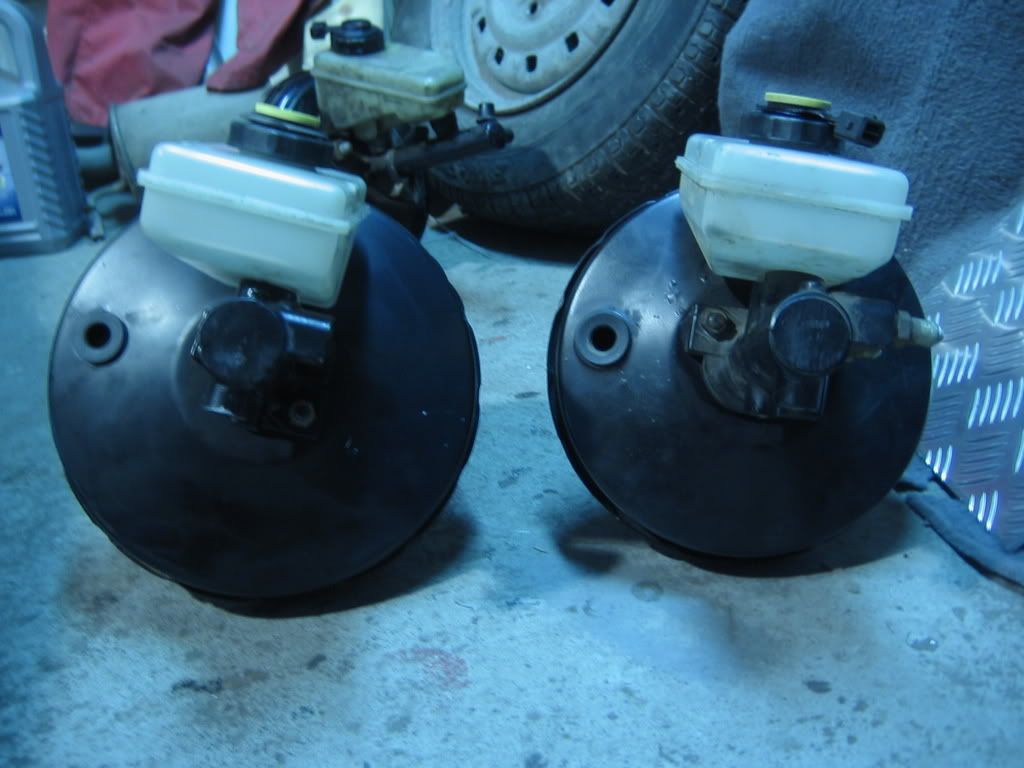

Hieman vertailua:
1.6i escortista molemmat tehostajat ja pääsyltyt
vasen tehostaja n. 23-24cm, oikea n. 21cm pääsyltyt molemmissa Ø23,8mm
Fiestan alkuperänen tehostaja on n. 21cm eli laitan tuon 23-24cm olevan kiinni ja hommaan Ø25,4 olevan pääsylinterin
kuva jossa vasemmalla isoin tehostaja, keskellä Fiestan alkuperänen ja oikealla pikkunen escortin tehostin.
ja vielä ylhäältä
ei mennyt mulle oikein perille mitä ne tuolla FiestaTurbo.comissa lyhentää 20-25mm, jos joku viittis selventää? esim. täällä
eikä mun tehostajissa oo tommosta haarukkaa vai pitääkö se tehä tohon?

Tossa puhutaan polkimelle menevän tangon lyhentämisestä, että poljin istuu oikealla korkeudella. Tota joutuu tosin hieman soveltamaan vasemmalta ohjattaviin autoihin, koko paketti on hieman erilainen...
  • Toyota Corolla 1.4 D4D -06
    Chevrolet K1500 4x4 pick-up
jushi69
Viestit: 1143
Liittynyt: Su Huhtikuu 20. 14:02:09 2003
Paikkakunta: Jämsänkoski
Viesti Kirjoittaja jushi69 » Ma Kesäkuu 4. 20:50:36 2007
no sehän selittää... enpä ajatelllu ollenkaan et noi on väärän puolen ohjauksella :oops:
taitaa joutua jatkaan tuota tankoa mikä menee polkimelle melkein 20cm

jushi69 kirjoitti:Hieman vertailua:
ja vielä ylhäältä
Paljon noissa on kiinnityspulttien väli? Entäs tehostimen sisään menevän osuuden halkaisija ja pituus?
Etuveto
Viestit: 1043
Liittynyt: Ti Heinäkuu 5. 21:33:09 2005
Paikkakunta: Laukaa
Viesti Kirjoittaja Etuveto » Ma Lokakuu 29. 21:05:18 2007
Rs2k:n tehostimessa: kiinnityspulttien väli n.75mm 4kpl,
sylinterin kiinnitys n.60mm ja tehostimen reikä sylinterille n.43mm
koko halkaisia n.240mm, Muuta en muista.

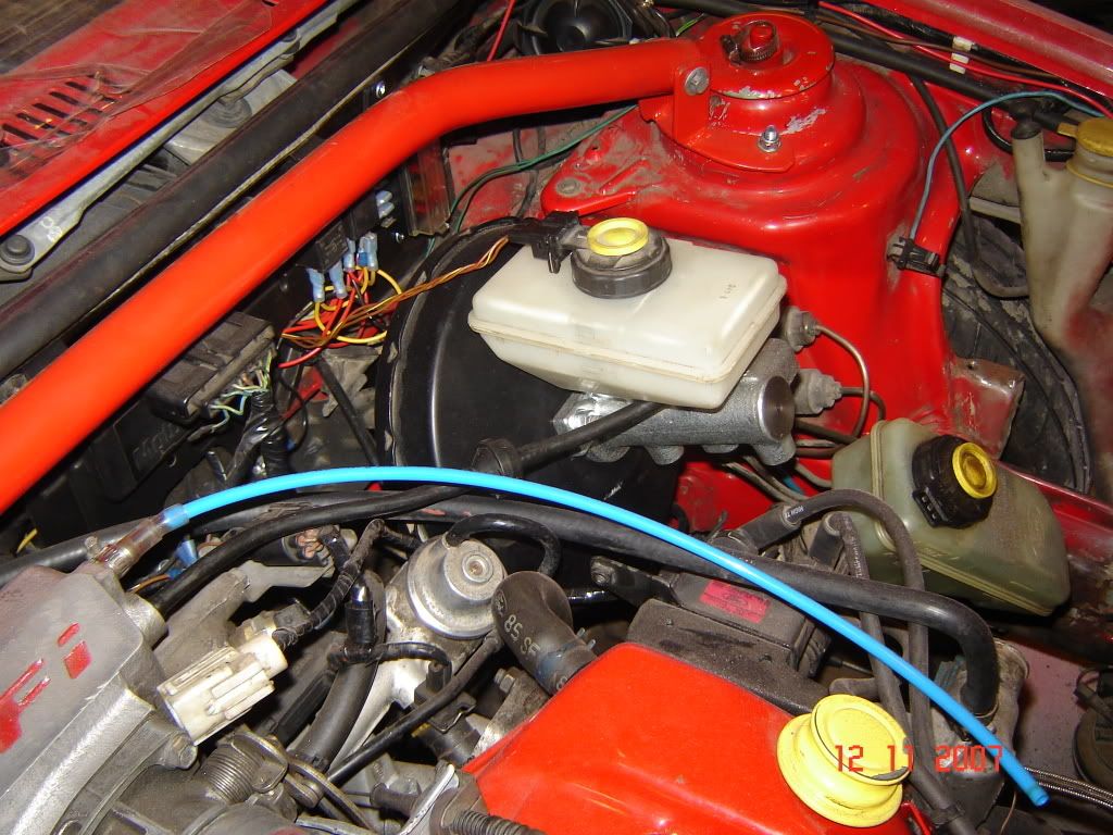

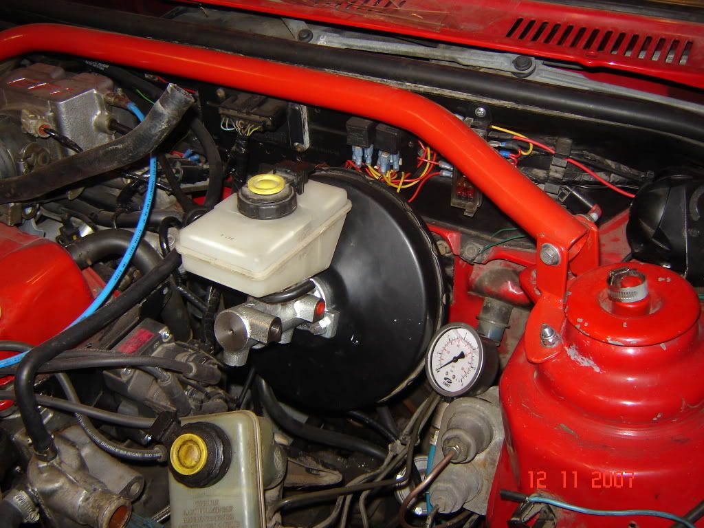

Viesti Kirjoittaja jushi69 » Ti Marraskuu 13. 22:43:16 2007
Tässä olis paikoillaan
vielä pitäs nuo putket laitella ja säädin takajarruille
vielä toinen kuva

KELMUPAA
Viestit: 575
Liittynyt: La Joulukuu 11. 23:43:06 2004
Paikkakunta: yloejaervi
Viesti Kirjoittaja KELMUPAA » Ke Marraskuu 14. 9:40:53 2007
mikäs sylkky/tehostin toi on ?
Hartza
Viestit: 1241
Liittynyt: Pe Joulukuu 27. 21:41:37 2002
Paikkakunta: Salocon Valley #584
Viesti Kirjoittaja Hartza » To Marraskuu 15. 10:13:42 2007
KELMUPAA kirjoitti:mikäs sylkky/tehostin toi on ?
Näyttäis olevan Escortista, melko varmasti 25,4mm halkaisijalla sylkky.

jushi69
Viestit: 1143
Viesti Kirjoittaja jushi69 » To Marraskuu 15. 14:29:14 2007
vm. 93 1.6i escortista tehostaja ja pääsyltty
tehostajan ulkomitta n. 23-24cm
pääsylinteri on se Ø25,4
Mondeo 2.0 TDCI TitS -11
"Red Devil" -Ikuisuusprojekti-
#1290
KELMUPAA
Viestit: 575
Viesti Kirjoittaja KELMUPAA » To Marraskuu 15. 15:56:49 2007
joutuko sitä paljo muokkaan fiestaan ?
jushi69
Viestit: 1143
Viesti Kirjoittaja jushi69 » To Marraskuu 15. 16:10:20 2007
tehostimen tankoa joutuu jatkamaan n. 20cm
escortin tehostin menee fiestan "tehostin telineeseen" kiinnitysreikiä isontamalla...
#1290
Etuveto
Viestit: 1043
Paikkakunta: Laukaa
Viesti Kirjoittaja Etuveto » To Marraskuu 15. 17:57:48 2007
Tässä kuvassa tankojen eron huomaa. Reiät on escon tehostajassa symmetrisesti n.75mm välen ja fiestan tehostajassa yksi pultti on heitetty jostain syystä sivuun muihin pultteihin nähden. Vinkua kiinnitysreikiin ja korilaatat muttereiden alle niin homma toimii.
#295
