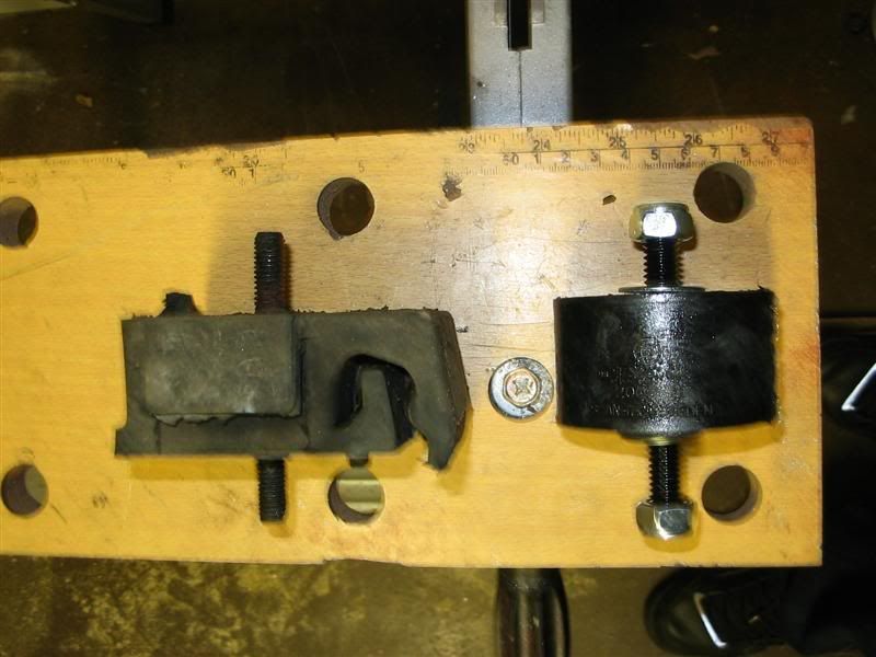

Kuvassa vierekkäin 140 sarjan moottorin tukikumi ja bensa-Escortin lootan kannatin.
Kyseessä siis 140 sarjan Volvon moottorin kannatin (v/o), kysykää semmosta jos meinaatte tommosen laittaa. Käy muistaakseni 200 sarjalaiseenkin jommalle kummalle puolelle. Itse ajattelin kokeilla kun ei ole gummi hinnalla pilattu ja on ainakin jämäkkä.
Luonnollisesti en ota mitään vastuuta jos joku kokeilee omassa kiesissään.

Hartza
- Viestit: 1241
No ei niitä sormilla vääntelekoskar kirjoitti:Kuinka paljon jäykemmältä tuntuu? Voisi varmaan varmuuden välttämiseksi parit ostaa joskus tallille varastoonHartza kirjoitti:Itse ajattelin kokeilla kun ei ole gummi hinnalla pilattu ja on ainakin jämäkkä..
Tarkemmin tuntemuksia kun saan motin ja lootan keulalle jossain vaiheessa ja ajoon.
- Toyota Corolla 1.4 D4D -06
Chevrolet K1500 4x4 pick-up
Tuo oli riittävän tarkka määritelmä. Ainakin escon tarvikekumeja heiluttelee hieman ihan sormillakin.Hartza kirjoitti:No ei niitä sormilla väänteleSitä voi miettiä mitä tommonen merikontin malmikasa painaa verrattuna huippumoderniin fordin konstruktioon...
