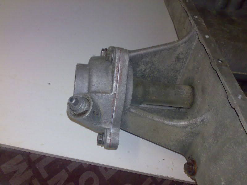

Colognevsa
Viestit: 593
Liittynyt: Ma Syyskuu 22. 19:59:19 2003
Paikkakunta: VAASA
Re: Sierran nopeus tunnistin (VSS)..
Viesti Kirjoittaja Colognevsa » To Maaliskuu 19. 2:50:21 2009
MouTine kirjoitti:
Sierra XR kirjoitti:
fordton kirjoitti:Niin ja juttu onkin sellainen että toi mun laatikko on Type-9!
onko jossain type9:ssä VSS? :shock:
Ei vissiin, mutta saman asian se elektroninen nop.mtr.anturi ajaa. Niitähän on Scorpion Type-9:seissä. Sitten on niitä vaijerin välissä olevia klontteja.
Tuossa mun tuplaturbon alkuperäisessä T9-voimansiirrossa oli/on jonkinlainen nopeus/pyörimisanturi juuri vasemmassa vetarissa(öljypohjassa), siitä lähtee 3 johtoa mutta en ikinä löytäny niille paikkaa. Mitä se anturi tekee ja mihin muka vaikuttaa? Liittimet olivat kyllä sen näköiset että olivat joskus olleet jossain kiinni. Kumminkin nopeusmittarinanturi löytyy ihan Scordarille tavallisesta paikasta eli laatikosta.
Tässä vielä kuva öljypohjasta anturinpaikkoineenÖljypohja

Ethän viitti ottaa kuvaa siitä anturista jos se on viel tallessa? Niin ja pystytkö luopumaan siitä jos se ei oo kerta käytössä? :)

Colognevsa kirjoitti:Tuossa mun tuplaturbon alkuperäisessä T9-voimansiirrossa oli/on jonkinlainen nopeus/pyörimisanturi juuri vasemmassa vetarissa(öljypohjassa), siitä lähtee 3 johtoa mutta en ikinä löytäny niille paikkaa.
Escort Cosworthissa taitaa olla juuri samanlainen nopeusmittarinanturi, muistelisin.

fordton kirjoitti:Ethän viitti ottaa kuvaa siitä anturista jos se on viel tallessa? Niin ja pystytkö luopumaan siitä jos se ei oo kerta käytössä? :)
Voin mä kuvan ottaa jos saan kameran mahtumaan tuonne downpipen väliin, luopua en uskalla jos sitä tosiaan tarvitaan nopeusmittarin toimimiseen.

Kiitos hyvä Colognevsa! Sanokaa joku onko toi nyt saman näköinen kun eskoissa?

henu kirjoitti:
Asentaja kirjoitti:Mistä vehkeestä löytyy sellanen vaijeri jossa on se klöntti
Ainakin ttp:n is ohc sierrassa näkyy olevan se klöntti vaijjerin välissä, tuontivehe ja oliko se nyt vm91 saatelaitteet ja kaikki.
Juu kyllä mulla on nyt just sellanen vaijerin välinen glöntti kiinni. -93 mallin eskosta löyty mulle sellain käypä, no eipä sekään vikaa korjannut mutta vika koodin kyllä hävitti kuten voi ymmärtää. :?
