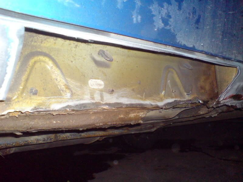

Onkohan itselleni sattunut vaan huonoa tuuria, vai onko se kovinkin yleistä että MK5 korimallin RS2000:sen helmalevikkeiden alla piilee melkoinen pommi?
Oli tarkoitus vaihtaa pyöränkaaret taakse tuossa viikonloppuna kun siihen malliin jo kukkivat. Tuli siinä otettua sitten helmalevikkeet irti, ja olo oli hetken aikaa hieman epätodellinen...
Ensinnäkin kuraa ym. skeidaa oli levikkeiden sisällä miltei kilokaupalla, ja helmapellit ruostuneet alaosastaan osittain jo irti. Oikestaan sitä ei enää voinut pelliksikään sanoa, joistain kohtaa meni sormikin läpi kuin paperista.
Että meni sitten helmapellitkin vaihtoon kaarten lisäksi...
Onkohan muilla tullut vastaavia yllätyksiä tuolta levikkeiden alta? Taitaa olla aika otollinen kohde ruostumiselle...

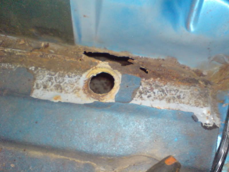

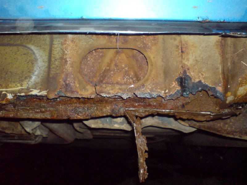

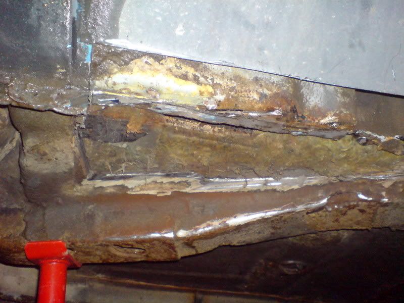

Ihan tuttuahan tuo on....
Eikös se ollu tuos 90 luvun alussa kun maahantuojalla ei ollu mitää velvollisuuksia ruostesuojausten tekemisen kanssa?
Kuva 1
Kuva 2
Kuva 3
Kuva 4
