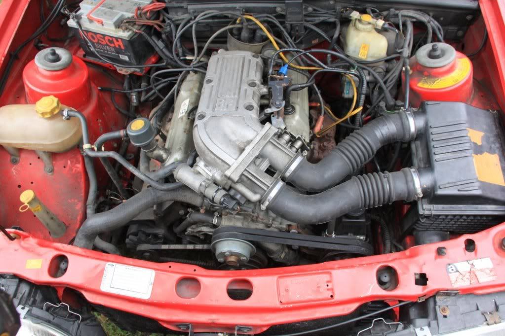

OT pumppu kuskin puolella, pari uutta kiinnikettä, vesiletku kiristetty pois hihnan edestä ja putket/letkut tehty uusiksi.^setä^ kirjoitti:Juu kyllä löytyy. Tai tuossa ei oo ilmastointia paikallaan mut ne korvakot löytyy joten niitä varmasti hyödyntämällä vois saada ton pumpun paikalleen.
http://i1215.photobucket.com/albums/cc5 ... pumppu.jpg

Re: Sierra xr4x4 ohjaustehostimen pumppu
jopas jotakin! onko tuo xr oma pumppu vai dohc?
Xr oma pumppu kyseessä ja tosiaan hydrauliletkusta uutta linjaa niin aika helpolla asettuu tuollekkin puolelle.
Itelläkin kiinnostaa DOCH pumpun käyttö, jos omasta voima loppuu.
