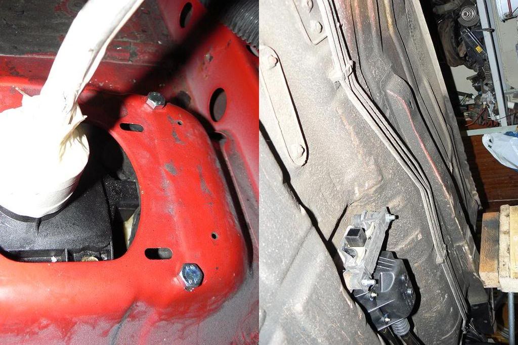

Tänään juuri laitoin omaan karvalakkimalliini keppiä hollille. Porasin reiät, käänsin kumin väärinpäin, etsin jotain putkea holkeiksi ja kasasin pitkillä pulteilla. Tämä siksi, että se kumikiinnike on about aika tarkasti sen "kardaanitunnelin" kokoinen, niin käänsin toisinpäin ettei ahdista kyljistä kun pultteja kiristää. Luultavasti mahtuisi kyllä niinkuin kuuluukin. Kai se noin päin on tarkoitettu?

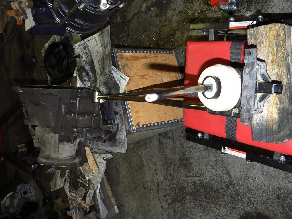

Kokeilitko vaihteita kun oli autossa kiinni? Mietin vaan ettei noi tangot jollain vaihteella ota toisiinsa kiinni, kun menevät hieman ristiin. Että joutuuko niitä taivuttamaan?

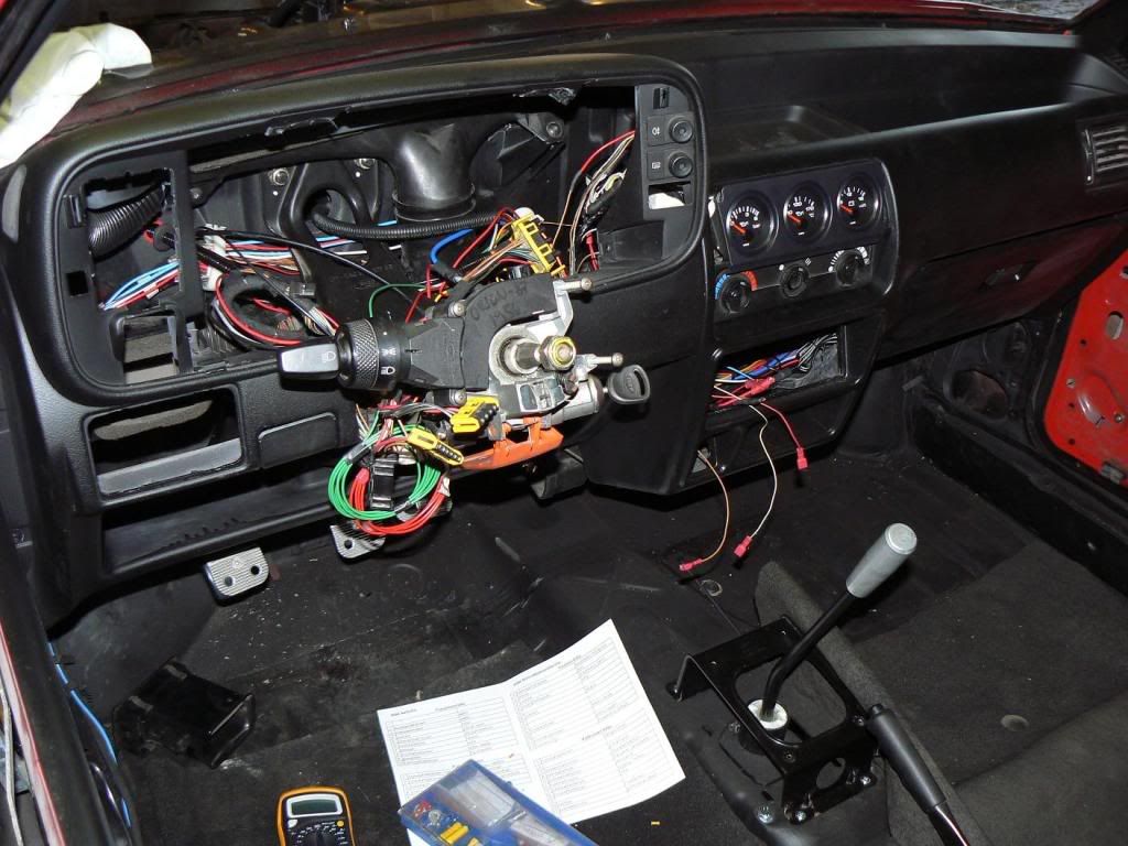

Eilen kiinnitin vivuston hollilleen. En sen kummemmin vielä säätänyt siirtotankoa, kaikki vaihteet tuntui kuitenkin löytyvän. Hieman oli jämäkämpi tuntuma vanhaan verrattuna, vaihdevälit pikkasen lyhyemmät. :)

koskarin Mk4 RS2K threadista kirjoitti:Vaihdekepin kiinnikkeen käänsin vielä ympäri eli nyt se on oikein kaiketi. Suunnittelin, että voisi etsiä jotkut sopivat jouset tuohon kepin ympärille tulevaan pellinpalaan niin saisi edes jonkinlaisen palautuksen keskelle?
Tuollainen muutos tuli tehtyä. Jos aihe vielä kiinnostaa.

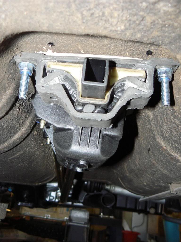

Ymmärsinkö oikein ettei vaihdelaatikon päähän tarvitse tehdä yhtään mitään eli on aika pitkälti blot-on juttu?
Re: Puman vaihdevivusto mk4 escorttiin
Viesti Kirjoittaja koskar » La Huhtikuu 25. 12:16:00 2009
Sine kirjoitti:Hyvinhän tuo näyttäisi noinkin päin mahtuvan. Ensi viikolla varmaan pääsen minäkin kokeilemaan ja ihmettelemään.
Itse en kyllä muokannut mitään laatikon päässä kun näyttää menevän suoraakin paikalleen. Tai no, jäähän se vähän tuohon reiän taka reunalle, mutta haittaako se edes. Näkee paremmin sitten kun joskus saa ajoon.
