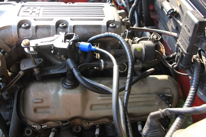

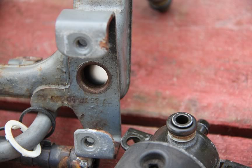

Moottori on Scorpio korissa ja 2.9 12 valve lohkon koodilla BRF tai BRE (lohkossa lukee minusta BRF). Ei ole ilmamäärämittareita ilmanputsarikotelossa kiinni. Näissä on kahdenlaista bensakiskoa, ennen ja jälkeen 07/89. Nyt on selvitetty, että jälkimmäisestä on kyse. Voisiko joku uudemman mallisen omistaja ottaa pari kuvaa miten bensanpaineen säädin olla kuuluu kiskossa ja miten putket/letkut siihen menee. Säätimen ja bensakiskon väliin kuuluu ilmeisesti holkki tai ainakin joku isompi tiiviste. Voisiko joku vahvistaa mitä siihen väliin kuuluu?
Kaikki kuvat vaikka netistä löydetyt otetaan kiitollisuudella vastaan.

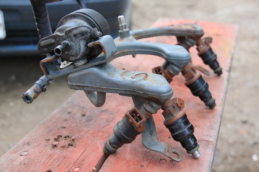

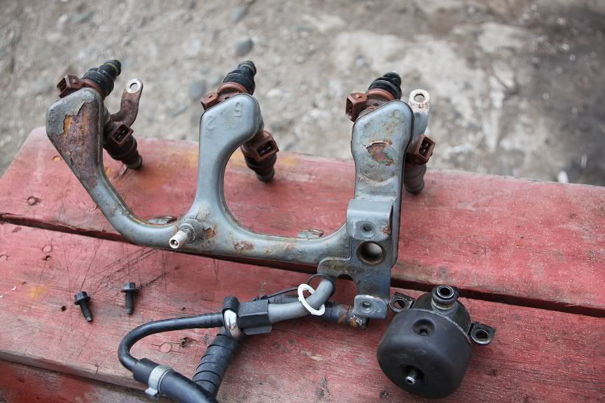

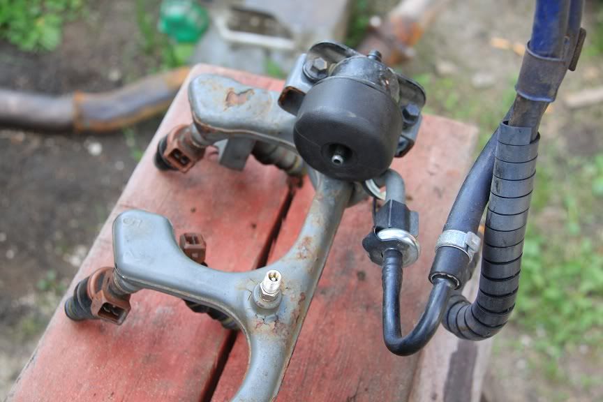

Tässäpä muuan kuva, toivottavasti on samanlainen, kun näitä on myös sitä mallia missä bpainesäädin on pystyssä

Eli itse säätimen ja kiskon väliin ei tule kuin o-rengas.
Jos tarviit lisää kuvia niin onnistuu.
