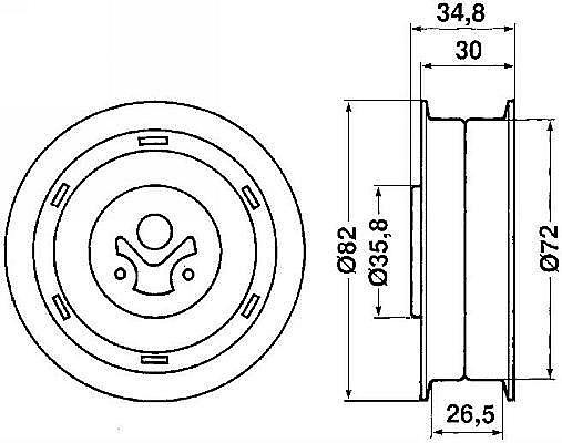

Re: Silvertop Bloki ja Blactop kansi
Tommonen golffin 1.9td:n pyörä 10mm kiinnitysrei'ällä täytyy hakee... se taitaa olla parasvaihtoehto kun tossa tutkailin. Leveyskin passaa kun zetecin hihna on 25.4 levee ja golfin pyörä 26.5.

Sain muutettua jakopään, ja moottori on nokallakin jo.. Toiminnasta ei vielä tietoa.
Kuvia
Se on nyt 1.9td golfin kiristemellä , ja alle tehty spaceri joka kannen alkuperäisissä kierrereijissä kiinni.
130 hampainen remmi ja alapään rullat on silvertop moottorista.
Kuvia
