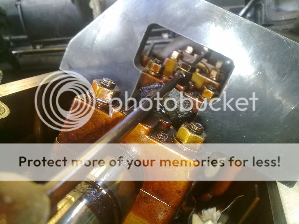

Täytyy kokeilla sitten koo'oo kierroksilla mitata kun oon tuossa kaverin verstaalla seuraavaksi poikkeamassa. Mutta voisko tää olla seurausta siitä että nokkien ajoitus on hiukan muuttunut?
Re: Pienen'pieni käyntihärö
Eihän se mahdotonta ole. Kuinkas se sillain on muuttunut?
Joka tapauksessa oikee puoli on jo tyhjäkäynnilläkin laihemmalla.

En tiedä miten on muuttunut, mutta mailmalla kirjoittelevat että on typpivika. Tuossa yhden kroatialaisen kaverin heitto ajoituksessa. http://i830.photobucket.com/albums/zz22 ... 010461.jpg Lukituspalan molempien kulmien pitäisi olla kiinni kannen reunoissa, eikä tuolleen tois'puoleisesti. En tiedä onko tuo nyt paljon heittoa ja onko tuommosella heitolla merkitystä käyntiin.olafu kirjoitti:Eihän se mahdotonta ole. Kuinkas se sillain on muuttunut?
