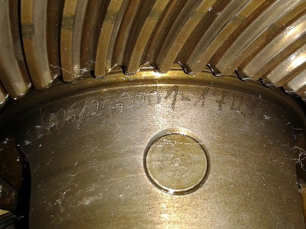

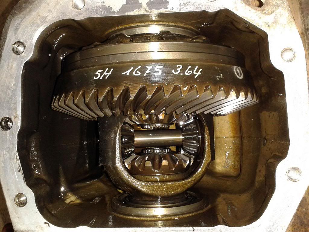

Viesti Kirjoittaja vauhtipete » Ti Toukokuu 14. 6:26:48 2013
7,5" ja 100mm laipat.
Mistä perä on ja käykö tohon suoraan ne isommat tumpit?
Tai tekeekö tolla ylipäätään mitään? :green:
Käsivoimin ei ainakaan jaksa laippoja pyörittää eri suuntiin.
http://i693.photobucket.com/albums/vv29 ... aumlt6.jpg
http://i693.photobucket.com/albums/vv29 ... aumlt5.jpg
Ajattelin että tosta olis saanut lukon mulkkaricossun murikkaan mutta ei nyt tainnutkaan olla ihan bolt-on.

Saattaisi olla Scorpio V6:sta. Kovasti vaikuttaa samalta, minkä purin omasta -86 Scorpio 2.8 EFi Ghiasta. Siinä oli/on 7,5", lukko ja 100mm laipat.

Saahan siihen isommat tumpit. Itse ostin 108mm laipoilla olevan tollasen ja jouduin vaihtamaan 100mm. Tosin tämä on vielä vähän kesken kun en saa irtoamaan toista tumppia perästä. 7¨ perästä otin 100mm tumpit, sorvautin 2-3mm huulloksesta pois, jotta sopii paikalleen. Jos nyt ymmärsin kysymyksen oikein :oops:

Noi mulkkarin lukottomasta perästä olevat ei käy, ihan eri mittaiset.
7,5" perä on kaikissa mulkeroissa.

Vaihtoehtoina taitaa olla perän tumppien vaihto takavetoisen cossu-Sierran perästä tai sitten lukollisen mulkkari cossu-Scorpion perästä (taitaa olla vaan aikas harvinainen), näissä 108mm vetonivel. Kaikissa 94 tai vanhemmissa Scorpioissa on taas 100mm nivel, on perä sitten 7" tai 7½". Ja kuten itsekin totesit, niin lukollisen ja lukottoman murikoiden tumppien pituudet ovat aika kaukana toisistaan.
Toinen vaihtoehto on hommata DOHC-koneisen mulkkarin vetoakselit, näissä 100mm nivel ja oikea pituus ja se ulkopääkin sopii vaihtamalla vaikka vanhemmasta Scorpiosta tai Sierrasta... :wink: Tämän tein itselle tuohon omaan 94 Scorpioon, jossa nyt siis paikallaan 96 mulkkari-cossun akselisto vuosimallin 88 lukollisella murikalla..
