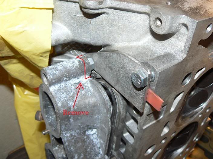

Kiitokset ideoista, tuo hitsaus olisi kyllä se kaikkein "oikeaoppisin" vaihtoehto, mutta keksin vielä yhden, saatte kommentoida. Ideana tehdä 3mm teräksestä laippa johon termarilähtö tulee, ja kiinnittää se kahdella pultilla, joista toinen jaetaan imusarjan kanssa. Pitäisi vain leikata tiiviste-bakeliittilevystä (5mm paksu) tuo uloimman pultin kohta pois, ja madaltaa imusarjasta tuota viimeistä kiinnikekohtaa (todella pitkä pätkä) sen verran, että saa mutterin väliin. Sitten pinnapulttiin ensin termarilähtö kiinni, ja sitten imusarja siihen päälle.
Tyyliin: http://oi48.tinypic.com/2qty5wp.jpg
Ainut ongelma mitä tässä metodissa keksin, on se, että imusarjan viimeinen kiinnityspultti kiristyy ehkä vähän "ilman päälle", mutta uskon kyllä että saa tiiviiksi/hyväksi??
'86 iS -> Gr.A

Posmo kirjoitti:Kiitokset ideoista, tuo hitsaus olisi kyllä se kaikkein "oikeaoppisin" vaihtoehto, mutta keksin vielä yhden, saatte kommentoida. Ideana tehdä 3mm teräksestä laippa johon termarilähtö tulee, ja kiinnittää se kahdella pultilla, joista toinen jaetaan imusarjan kanssa. Pitäisi vain leikata tiiviste-bakeliittilevystä (5mm paksu) tuo uloimman pultin kohta pois, ja madaltaa imusarjasta tuota viimeistä kiinnikekohtaa (todella pitkä pätkä) sen verran, että saa mutterin väliin. Sitten pinnapulttiin ensin termarilähtö kiinni, ja sitten imusarja siihen päälle.
Hitsauta tuo reikä umpeen, poraat siihen sopivan reiän ja kierteet perään. Siihen sitten ruuvaat sopivan letkukaran. Tai suoraan hitsaamalla letkukara kiinni.
Tässä vaihtoehdossa kannattaa vähän laskea että saako tohon tarpeeksi ison letkukaran kiinni, alkuperäinen kanava kun on aika kapea (mutta korkea).

Vielä kun sen liimaa paikalleen ja imusarjalle pelkkä paperitiiviste niin on hyvät mahikset että saat imusarjan irti ilman vesien tyhjennystä.
Tai tietysti voishan sen lukita vielä parilla 5mm tai 6mm uppokantaruuvilla kanteen niin ei ainakaan irtoa.
Mitä mieltä olet tuosta ratkaisusta:
Tein imusarjan yhteen kiinnitysreikään 10mm upotusta niin pitkälle että saa mutterin ym. piiloon imusarjan sisälle, tulisi ainakin siisti asennus eikä tarvisi vesiä päästää pois. Tuo bakeliittilevykin on muutenkin niin silputtu että olen sen valmis kokeiluun uhraamaan. Ainoa asia mikä itseä tuossa vähän huolestuttaa on termostaattikotelon&sen telineen paino, kestääkö pitkällä tähtäimellä kahden alumiiniin vedetyn m8 pultin painot ja tärinät? Toki muualta kannensta tukeminen on vaihtoehto.. Sovittelin OHC:n termarilla ja saisi ainakin istumaan koon puolesta.
Mun etuvetomopoprojektissa on hieman vastaava toteutus ja kyllä siinä on mehut pysyneet siellä missä kuuluukin. Imusarjan "pulttitorneista" piti vähän ottaa tästä kohtaa materiaalia pois, että tuon peitelapun kiristettyä paikalleen. Luulis toimivan letku-/termarilähdönkin kanssa? Onhan tämä toki vähä tällänen köyhänmiehen DIY-juttu, mutta toistaiseksi on ajanut asiansa.

koskar kirjoitti:
Noniin, hienoa, kiitokset, tuli varmistus siihen miten teen ainakin aluksi. Eli tuo ratkaisu ja joku kevyt termarikotelo kaveriksi. Porasin oman pultti"tornin" jollain 15mm poranterällä niin isoksi kannen puolelta että mahtuu m8x13 mutteri "uppoamaan" sen sisälle :)
