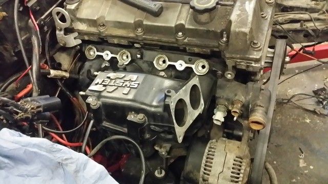

- Viestit: 72
- Liittynyt: Su Tammikuu 26. 19:36:14 2014
Re: RS2300 budjettiversio?
