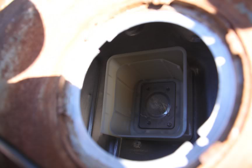

Millainen tuolla on kiinnitys bensapumpulle? Millainen sumppu tankin sisällä on estämässä ilman hörppimistä vajaalla tankilla? Onko kenellä kuvia tai linkkiä aiheeseen?

Ylhäältä päin tulee tankkiin kiinni, pumppu on varren päässä, tankissa pohjalla muovinen kaukalo..

Mahtuisko tuonne toinenkin pumppu? Ei sattuis kenelläkään olemaan kuvaa tuosta kaukalo hässäkästä?

Vesku kirjoitti:Mahtuisko tuonne toinenkin pumppu? Ei sattuis kenelläkään olemaan kuvaa tuosta kaukalo hässäkästä?
Oliskohan se kaukalo samanlainen kuin -91 Xr:ssä.
http://i1215.photobucket.com/albums/cc5 ... g_8127.jpg
