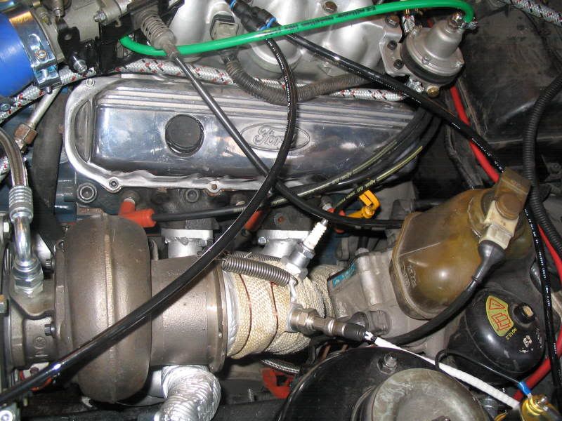

illan saldo -> http://www.taunusfinland.com/galleria/a ... 022009.jpg
http://www.taunusfinland.com/galleria/a ... 004%29.jpg
http://www.taunusfinland.com/galleria/a ... 006%29.jpg
toinen valmis, vielä kun saisi toisesta samanlaisen...

Siisti pakosarja!tane kirjoitti:illan saldo -> http://www.taunusfinland.com/galleria/a ... 022009.jpg
Niissähän on keraamiset pakosiivet, sen takia lähtee romut pakoputken puolelle kun nostetaan ahdot yli kiloon. Noissa skyllen viri-ahtimissa ei samaa ongelmaa.Jari H kirjoitti:Ainakaan 32:sen orkkis ahtimet ei tunnu soveltuvan virityskäyttöön. Akselit poikki vähän reilulla kilolla. Toivottavasti noi ei säikähdä yhtä helposti.

noniin, nyt on kuskinpuolen pakosarja ja downpipe kolvattu kasaan
http://www.taunusfinland.com/galleria/a ... 005%29.jpg
Piti vähän rintapelliin nakertaa reikää että sai mahtumaan...

Siisti! Ja hyvinhän tuonne mahtuu ku ei oo ABS:ia tiellä! Mulla oli aika tiukkaatane kirjoitti:noniin, nyt on kuskinpuolen pakosarja ja downpipe kolvattu kasaan
