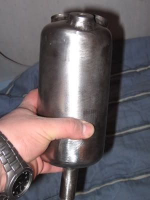

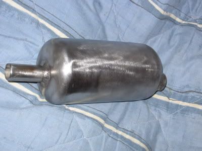

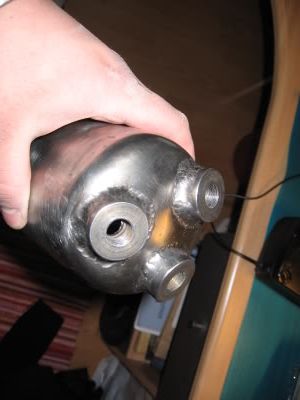

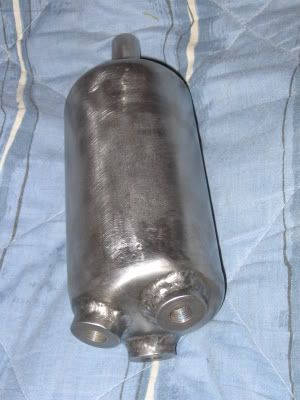

Tämän threadin aloittamisesta on jo vierähtänyt sen verran aikaa että säiliö on menestyksekkäästi kasattu ja jokunen sata kilsaa on jo ajettukin. Mutta on mulla vielä asiaa asian tiimoilta.
Kun tuo välisäiliöltä takaisin tankkiin menevä letku aiheuttaa vähän verenpaineen nousua. Alunperin siinä oli vaan letku, ja [url=file:///E:/files/uusi-www/mk3-06/gfx/211220061345.jpg]siirtopumppu[/url]
takoi tietysti kokoajan ihan täydellä hyökillä tavaraa kun mikään ei ollut hidastamassa kiertoa. No, laitoin sitten tohon paluuletkuun sisään pätkän jarruputkea (ja kiristin sen tietysti klemmarilla) mutta ei se auttanut asiaa, edelleen takoo Facetti kuin viimeistä päivää. Seuraavaksi laitoin letkun sisään pätkän muovitankoa jossa on 0.6mm reikä. Mutta ei. Edelleen se takoo hullun lailla.
Jos letkusta puristaa pihdeillä (=ei mene mitään läpi) niin sitten toi siirtopumppu jo rauhoittuu ihan tyydyttävälle tasolle. Nyt tuleekin sitten mieleen laittaa tohon letkuun pieni kuulaventtiili joka olisi normaalioloissa kiinni, mutta pensapuolen remonttien niin vaatiessa se voitaisi hetkeksi avata jotta saadaan kaikki paikat täyteen. Olisiko tollanen 'vian' vai oireen korjaamista? Vai kenties tietoista ongelmien hakemista?
Omien ajatuksieni mukaan tosta ei pitäisi ongelmaa tulla, toi Facetti tuskin sellaista painetta pistää päälle että ruiskupuolen toiminta ainakaan sen tähden häiriintyisi.

Viesti Kirjoittaja Etuveto » Ti Kesäkuu 5. 9:26:28 2007
Minäkin kumosin kaavion, enkä laittanut paluuta kerääjästä tankkiin ollenkaan,hyvin on toiminut ja aineet on myös hävinneet :)
En saanut tuota pumppusi kuvaa katottua mutta jos sinulla on tällainen, niin siinähän pitäisi olla jokin painekytkin joka estää pumppua "ahdistumasta" kun kerääjä tulee täyteen ja paine nousee. Tuota ilmaus ongelmaa mietin myös, mutta täynnä kerääjä on ollut.
Joskus pitää vetää ohut pilli kerääjän ylälaidasta tankkiin ja testata itsekkin tuo myytti.
Hmm. Onkos pumppu missä asennossa? Nuo mallit kuuluu olla pystyssä eikä niin kuten kuvassani.
Onkos paluu säätimeltä kerääjään?

Mitenkäs tuo nyt sit on tuo siirtopumppu juttu...
Esimerkki autona on nyt se perus Cosworth Sierra...
Jos laitan alkuperäisen ruiskupumpun alkuperäiseen paikkaansa siirtopumpuksi, kerääjä säiliön ja "paine"pumpun varapyöräkoteloon, niin kuinka paluu osasto kannattais toteuttaa?
Laitanko paluuletkun suoraa kerääjäsäiliöön ja k.säiliöstä tankkiin, vai laitanko T-haaralla k.säiliöön ja tankkiin?
Sitten kun tuo vakio pumppu kuitenkin "kerää" säiliön kohtuullisen nopeesti täyteen, jolloin säiliöön tulee paine, joka voi taas häiritä paluulinjan toimintaa, niin pitäiskö siihen paluulinjaan laittaa sit jonkunlainen takaiskuventtiili tjms.?
Vai unohdanko suosista ton vakioruiskupumpun siirtopumppuna ja laitan jonku ihan muun esim. vaikka tuo Motonetin pumppu versio, kun sellanenkin melkein uus pitäs löytyy hyllystä?
Lähinnä tuo paluu "osasto" on jäänyt mietityttämään...

Viesti Kirjoittaja tumppe » Ma Joulukuu 28. 21:21:30 2009
MouTine kirjoitti:
tumppe kirjoitti:Mitenkäs tuo nyt sit on tuo siirtopumppu juttu...
Ensinnäkin... Miksi tohon Cossu Sierraan pitää saada kerääjäsäiliö? Horiiko se muka ilmaa jossain ääritilanteissa? Orkkis tankillahan pystyy ajamaan melko kuivaksi, mutta se ei mun mielestä ole kovin järkevää.
Toisekseen... Orkkis pumppu ei ole siirtopumppu vaan korkeapainepumppu. Tuotto pieni, paine korkea. Eikä se edes ime itsekseen mitään.
Mä en ole koskaan ymmäränyt tätä siirtopumppu-kerääjäsäiliö hommaa edes noissa klassikoissa. Alkuperäiseen tankkiin voi varmasti modata korkeapainepumpun oikeaan paikkaan. Kirosin jo tämmösiä virityksiä kun korjasin työkaverin Turbo-Volvoa jossa moinen on vakiona.
Ensinnäkin... Horii ilmaa, eikä edes niin ääri tilanteissa, vaan jo perus mutkaan kurvatessa, koska tankki on ed. omistajan uusima tarvike tankki jossa ei oo kunnollisia loiskelevyjä.
Toisekseen... Riittäähän se Cossun vakio pumppu ahdetussa 2.0 moottorissa +400hv todistettavasti, et ei se tuottokaan ihan paska oo.
Sitten en haluais millään alkaa sovittaan mitään "nakuttimia" takaluukkuun, toi pieni ruisku pumpun ininä ei häiritte niinkään.
Ja homman pointti ois sekin että saan kerääjäsäiliön, uuden painepumpun ja lähes kaikki letkuliitoksetkin kytkeä varapyöräkotelossa.
Nuo viritykset siksi jos pääsis 2010 kesällä radalle kurvaileen...
Kunnollinen turvatankki ois hankintalistalla, mut sillä nyt ei vielä oo kiirettä, kun se tulee sit toiseen kokoonpanoon isomman/isompien pumppujen kanssa.
Oisko jollain tohon paluu osastoon neuvoja?
