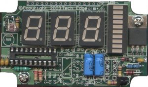

Tuollainen minullakin on. Jos ei aivan välttämättä halua itse rakentaa niin kannattaa ostaa valmis laite, komponetteja on niin pirusti ettei tuntipalkoille oikein pääse. Ohjeet on kyllä tosi hyvät ja komponentit hyvin merkitty, mutta huolellisesti tekemällä ja osat ennen asentamista testaamalla aikaa palaa.
Wbo2:een voi liittää 3kpl 0-5V analogista signaalia(TPS ja MAP) ja 3kpl k-tyypin lämpöanturia ja puolan/sytytysboksin ja tallettaa dataa, pitäisi ainakin selvitä mitä koneessa tapahtuu.

Viesti Kirjoittaja sierra friikki » Ke Syyskuu 1. 10:50:35 2004
millainen näyttö siinä on
onko se ledeillä vai numeroilla
slei mikä versio sulla tarkalleen on
kun noita vaihtoehtoja on aika paljon
Viesti Kirjoittaja JesseT » Ke Syyskuu 1. 10:56:07 2004
Laiska...
http://wbo2.com/ld01/im/ld01handtn.jpg
http://wbo2.com/im/ld01apcb.jpg
Siis sekä numerot, että pieni (turha) palkki. Toki läppärillä voi ihmetellä ajossa tai sen jälkeen. Loggeri siis tulee samaan hintaan.
