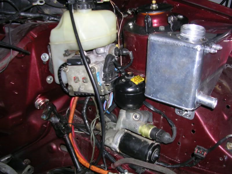

Painekytkin on tehostimessa. Tässä kuva: http://picasaweb.google.fi/ppeussa/Sier ... 3977596274Jallu kirjoitti:No jösses sieltähän ne paukahti. Kiitos Taralabs!
Onko tuo painekytkin siinä tehostimessa vai erillinen?
Nuoli osoittaa painekytkimen liittimeen.

ERITTÄIN PALJON KIITOKSIA! Tätä tietoo on pihdattu jo niin kauan
