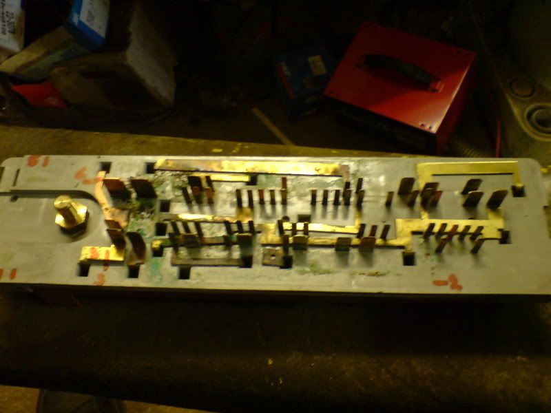

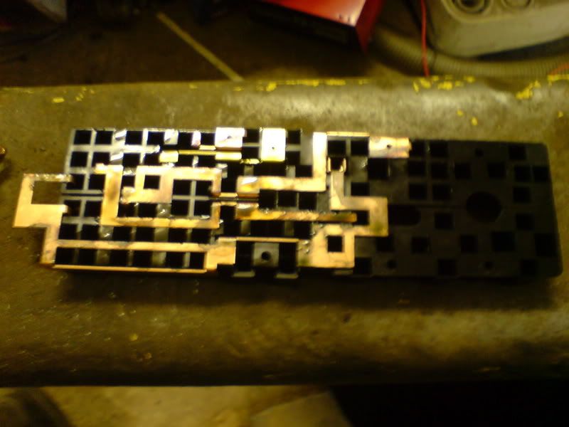

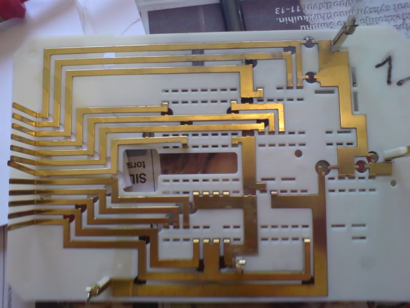

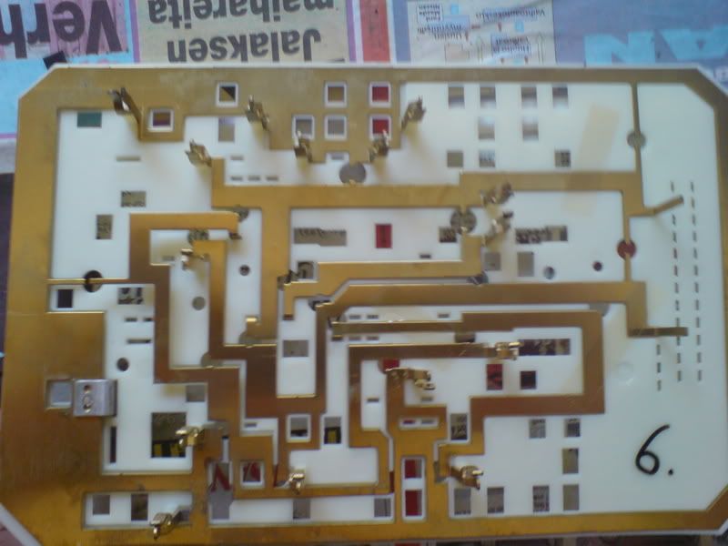

Viesti Kirjoittaja TeRoK » La Marraskuu 3. 21:25:30 2007
Ole sitte varovainen hommassa. Kannattaa melkein edetä silleen, että kerros kerrokselta purat sitä piirilevyä (siinä on toisessa varmaan jotain 13 kerrosta ja toisessa n.7 :shock: ) ja tussilla merkkaat kaikki liuskat esim. numeroilla, että missä kohtaa ne oli piirilevyssä. Kannattaa myös joka kerros numeroida ja laittaa erilleen toisista.
Noilla ohjeilla voi olla mahdollisuuksia saada se myös kasaan :wink: :lol:
Ite otin myös varoiksi joka kerroksesta kuvan.
Tossa pari kuvaa joista selviää minkänäkönen hässäkkä siellä on sisällä.
Onnea :D
http://i37.photobucket.com/albums/e86/C ... 1194117836
http://i37.photobucket.com/albums/e86/C ... 1194117858
http://i37.photobucket.com/albums/e86/C ... 1194117879
http://i37.photobucket.com/albums/e86/C ... 1194117900
