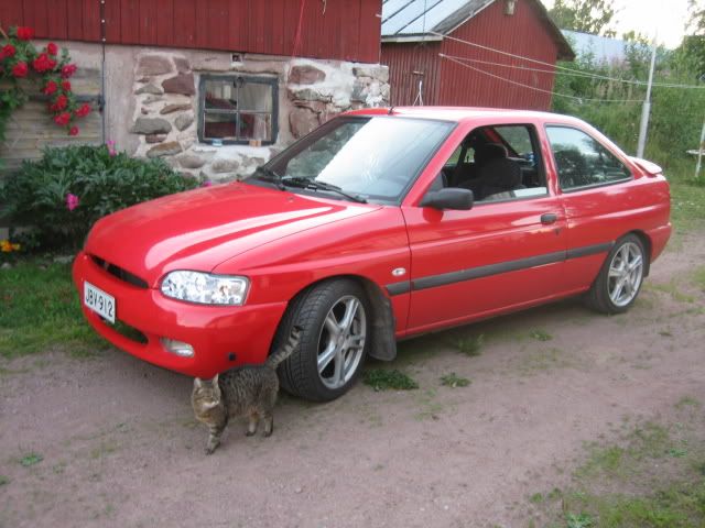

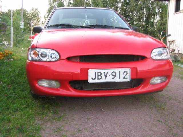

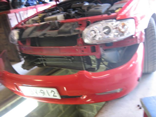

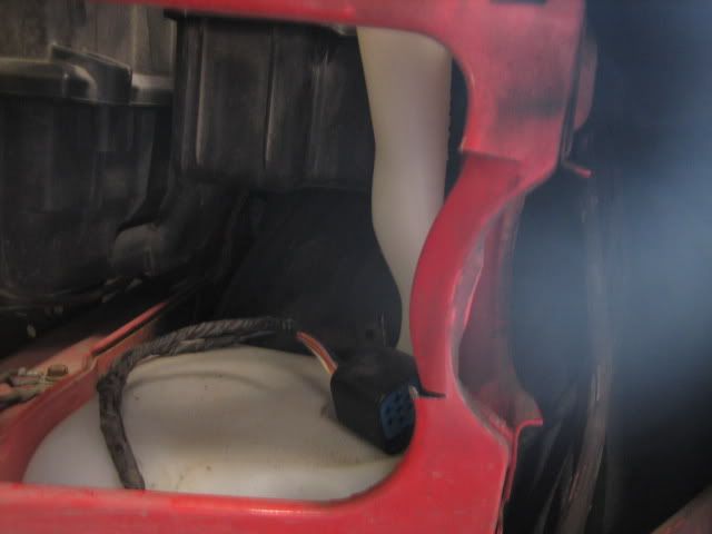

Jaa no joo, mulla ei valot ainakaan muuttuneet huonommiksi enkä niihin niin erityistä huomiota olekkaan kiinnittänyt. Nämä oli ne perus kirkaspohjaiset mitä sai completoksesta heti kun niitä tuli markkinoille joskus. Maku asia kyllä, mutta kyllä nämä vähän vanhaa autoa piristävät.
muutama fodo:
http://i847.photobucket.com/albums/ab36 ... kaa021.jpg
http://i847.photobucket.com/albums/ab36 ... kaa018.jpg
http://i847.photobucket.com/albums/ab36 ... kaa011.jpg
http://i847.photobucket.com/albums/ab36 ... kaa008.jpg
Vähän sai rautasahaa näyttää että mahtu koloonsa, muuten istui kyllä täydellisesti. Kaverilla oli mk4 golffissa myös angelit tuohon aikaan mutta oli kuulemma aivan paskat valoiltaan.
Korkeudensäädöstä en tiennyt mitään tuolloin joten leimalla tuli hylky. Eli vaihtelin lamput pari kertaa ja taas mentiin. Yleensä kai näissä on paikka sille vanhojen tuikkujen moottorille. Toinen vaihtoehto jos eivät sovi, on kytkeä ne kiinni ja laittaa ne surisemaan sinne sisälle. Muistaakseni siitä saa vain korjauskehotuksen ilman uusintanäyttöä jos ne ei toimi ja hylkyyn vain jos niitä ei ole.
