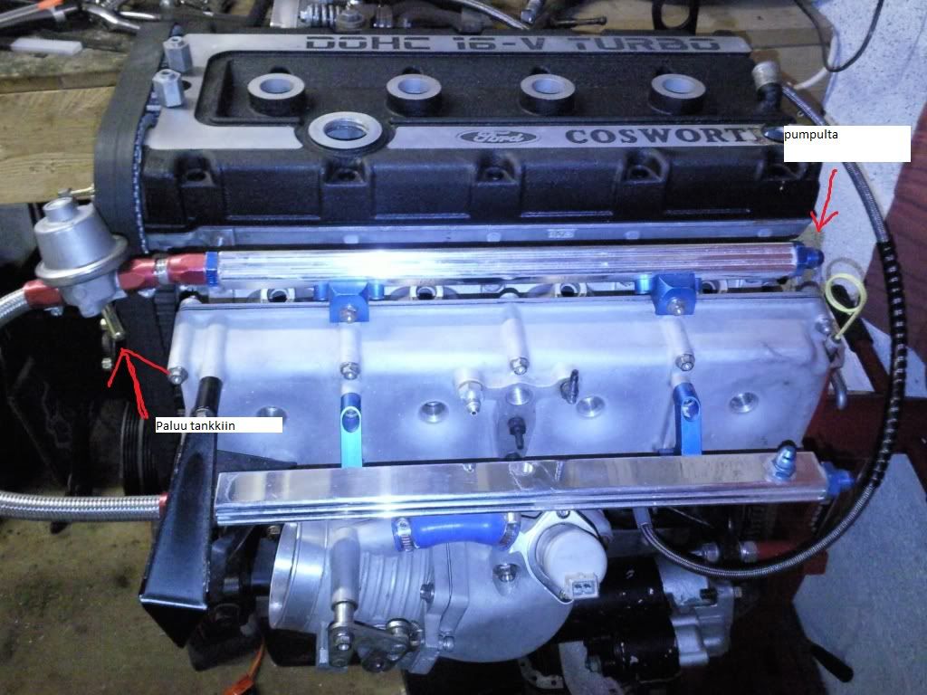

siitä en tiedä, täytyy sekin tarkistaa. mut oon kokeillu säädettävällä ja cossun vakio säätimellä, oliskohan käyny nii huono säkä et kummatki olis paskana..:O?! tosin toi säädettävä säädin on "is" sierran oma am works kannella... joku vois laittaa linkin mulle otetusta kuvasta miten toi paineensäädin tulee asentaa vaikka kyllä se oikein on asennettu, mut varmuuden välttämiseksi
Re: 2.0 ohc is sierra laser -87
Tossa nyt ainakin näkyy toi cossun säädin.
http://i693.photobucket.com/albums/vv29 ... /kone1.jpg

!? mites toi paineensäädin tossa kuvassa, tuleeko tankista säätimen pohjaan bensapaine, ja säätimen sivusta kiskolle...?! tolleen mulla se on paitsi et bensapaineen mittari ennen säädintä?!
Tankki/pumppu/b-suodatin/kisko/b-paineensäädin/tankki Siinä kierron järjestys.
B-paineensäätimen pohjasta lähtee paluu takaisin tankkiin.
Eiks olafu ja tezu jo tuolla ed sivulla speksannu ton paineensäätimen toiminnan ja letkujen järjestyksen/paikat. Älä nyt hosu vaan lue ajatuksella vinkit/ohjeet mitä on tullu!!

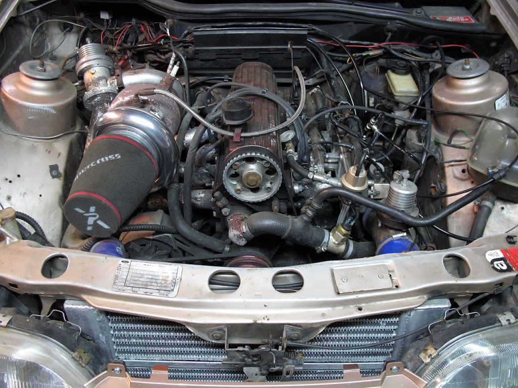

Väänsin tässä kännipäissään jäätävän hienon kuvan.
http://i103.photobucket.com/albums/m149 ... 1306523304
Punanen on siis tulo ja vihree palu
http://img.photobucket.com/albums/v294/ ... oto122.jpg
Ja toisella tavalla ilmaistuna.

Ei ole ahtopaineen anturi(map) tuo "amal".
TUOSSA kuva amal ventiilistä ja siitä liittimestä. Sisällä kaks normi apikoliitintä.
Ruskea/sininen 0,3-3v pitäis löytyä riippuen anturin lämpötilasta(kuten varmaan olet lukenut ohjeista,ja mitannut niin kuin ohjeissa mainittu).
