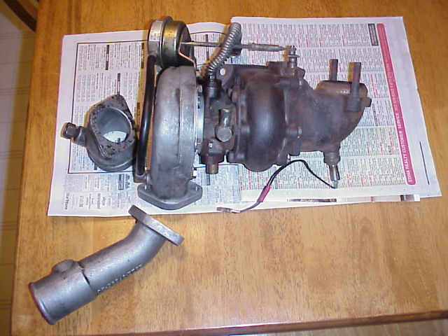

http://photobucket.com/albums/f25/mikim ... rra002.jpg
siinä on! huomatkaa etevästi tehty pakosarja... uusi on jo :)
minä en sit osaa lyhentää mitään linkkejä... jos joku haluaa opettaa niin kertokaa

Noniin. Siinä luukun takana on hukkaportti ja alas lähtevä putki vaikuttaisi olevan sen poistoputki.

Mulla on tommonen pakopesä purettuna, siitä luukusta saa hukkaportin venttiilin pois. Ei muuta...
Viesti Kirjoittaja olafu » To Tammikuu 19. 18:13:40 2006
Aamen. Volkkarin kutosdiisselillä varustetuissa volvoissa olen nähnyt tuon näköistä pakopesää.

alas lähtevä putki on pakosarjaa :lol: ei ihan heti uskoisi mutta joku on onnistunut noinkin ruman ja huonon kötöstyksen tekemään :shock:

Jos tuo iso alas lähtevä putki on pakosarjaa niin ei paljoa ahda sun turbos, kun yrittää toimia väärinpäin.

lauri kirjoitti:Jos tuo iso alas lähtevä putki on pakosarjaa niin ei paljoa ahda sun turbos, kun yrittää toimia väärinpäin.
kuva vähän huijjaa.. alas lähtevä isompi on downpipe ja toi ohutputki on "turbon pakosarja" olevinaan. siis toi on tehty niin että vakiopakosarjasta läöhtee 2putkea mitkä yhdistetty ja 1dellä nostettu turbolle :lol:

tässä parempi kuva kamala konehuone

Pakosarjaa sitten. Joka tapauksessa sen luukun takana on edelleen hukkis ja kaasut siitä menee sitten pakoputkeen. Tuossa turbossa ei ole mitään eksoottista.

Viesti Kirjoittaja Bootsi » La Tammikuu 21. 17:44:17 2006
Jallu kirjoitti:Pakosarjaa sitten. Joka tapauksessa sen luukun takana on edelleen hukkis ja kaasut siitä menee sitten pakoputkeen. Tuossa turbossa ei ole mitään eksoottista.
Pääseekös tuossa ne "hukka" kaasut mihinkään kun on tuo laippa tukkeena? :roll:
ytte
Viestit: 1555
Liittynyt: Ke Tammikuu 9. 7:47:29 2002
Paikkakunta: Pyhäjärvi
Viesti Kirjoittaja ytte » La Tammikuu 21. 18:27:17 2006
Bootsi kirjoitti:
se o edelleen huoltoluukku ja sieltä menee onkalo toho siiven luo ihan ku cossunkin ahtimesta.
Mikitic
Viestit: 2571
Liittynyt: To Lokakuu 20. 21:56:17 2005
Paikkakunta: Jämsänkoski
Viesti Kirjoittaja Mikitic » La Tammikuu 21. 22:36:34 2006
onko muka cossun ahtimessa "huoltoluukku"? jos on kuvaa niin laittakaa
Jaakkoki
Viesti Kirjoittaja Jaakkoki » La Tammikuu 21. 22:39:15 2006
No helevetti, tuonnehan (muutamia viestejä taaksepäin) JesseT taisi laittaa niitä pakopesien kuvia, siellä oli sellainenkin kun coswortheissakin on.
kipi
Viestit: 185
Liittynyt: Ma Heinäkuu 5. 14:36:57 2004
Paikkakunta: jämsänkoski
Viesti Kirjoittaja kipi » La Tammikuu 21. 23:53:16 2006
mikimikkola kirjoitti:onko muka cossun ahtimessa "huoltoluukku"? jos on kuvaa niin laittakaa
ei oo...
mulla on tossa irrallaa toi ahin... tuu kattoo nii näät livenä sen paskan.....
ford sierra cosworth -88
jäsen #792
cossu
Viestit: 6559
Liittynyt: Ti Kesäkuu 25. 11:25:15 2002
Paikkakunta: Helsinki..... #54
Viesti Kirjoittaja Jallu » Su Tammikuu 22. 0:55:41 2006
Bootsi kirjoitti:
En väsyneenä tiedä, oliko kommentisi jonkinasteista sarkasmia vai tosissaan kysyttyä, mutta asiahan menee niin, että tuo turbon pääty on tehtaalta tullessa vallan erinäköinen ja ihan samaan putkeen ne turbon pyöritykseen osallistuvat sekä sen ohittavat pakokaasut menee. Vuos sitten rakensin täysin vastaavaan pakopesään uuden hukkiksen kentin venasta ja muutamasta jousesta, joten jonkinäköinen kokemus on, eri asia on osaanko selittää sitä.
Bootsi
Viestit: 2767
Liittynyt: To Joulukuu 25. 23:41:05 2003
Viesti Kirjoittaja Bootsi » Su Tammikuu 22. 12:06:52 2006
Jallu kirjoitti:
Bootsi kirjoitti:
Tosissaan tietty, eihän täällä "tekniikassa" sovi pelleillä. :wink:
Kysyin lähinnä siksi että, itellä oli aikoinaan yks IHI:n ahdin tuollaisella kiinteällä portilla, ja siinä oli tuo downpipen laippa/lähtö ikäänkuin pisaran muotoinen.
Eli Kaasut meni suoraan tuosta "huoltoluukun" läpi pakoputkeen.
