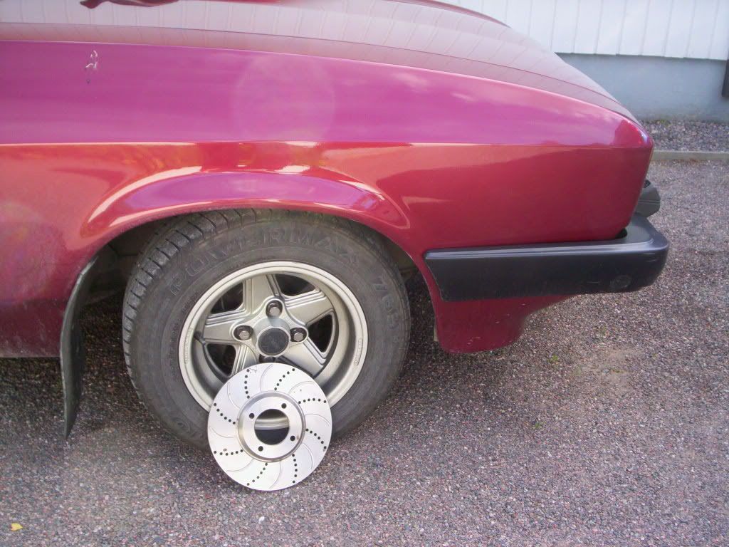

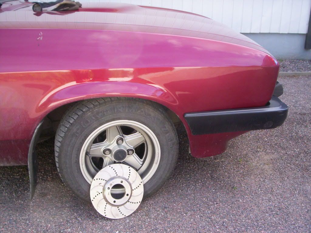

Kumpi näistä olisi oikeinpäin:
1.
2.
Porukalla näkyy olevan noita vähän kumminkin päin ja muistan jonkun joskus sanoneeni, että numero 2. olisi oikein. Oma logiikka on tosin eri mieltä, joten lisää mielipiteitä kaivataan.

Mielestäni loogisin olisi nro.1

Jos on 2. tyylillä, eikös lika mene uria myöten keskiöön päin eikä ulos? :roll:
Edit: Mutta mistäs minä tietäisin oikeasti, noin ainakin logiikalla ajateltuna, eli 1. olisi oikein.

1 mietis miten keskipako voima vaikuttaa ,niin huomaat itsekkin.

ykkösen kannalla myös

Namba van! Ykkönen tetysti. Moni viiksi-tuunari kun tekee niitä ilmanohjain putkia etujarruille, niin tekee virheen siinä että ohjaa ilman levyn ulkoreunaan. Ilma pitäisi siis ohjata juureen josta se purkautuu reunoille.
Joskus asiasta huomautin tuolla Minunauto.com portaalissa yhdelle jantterille. Ei ottanut opikseen kun vaan väitti että ohjeissa oli toisinpäin.

Laitoin levyt 1. tavalla, niinkuin alunperinkin olisin ne laittanut. Kiitoksia kommenteista.

katsokaahan esim wrc ralli autoja niissä on kyllä usein uritus ns. vastakarvaan eikä varmaan vahingossa tai tiedon puutteesta johtuen. no siellä on kyllä lämmöt ja pala materiaalitkin toisenlaiset.

Omassa on kakkos tavalla, muuta perustelua en keksi kuin että ovat merkattu oikee ja vasen ja niinpäin ne sitten laitettiin. Ja tosiaan kilpajarrut kysessä niin en noista katumalleista tiedä sitte...
Nythän muistinkin että ei sillä urituksella niin väliä mihin suuntaan, vaan niillä jäähdytys "ritilöillä" jotka levyn välissä. Ne pitää osottaa tiettyyn suuntaan.

Zimmermannin reijitetyissä levyissä (Ainakin Escort/Fiesta 90->) näyttää olevan samaan suuntaan molemmissa eli eri puolilla pyörii sitten 'eri päin'.

Krisse kirjoitti:Zimmermannin reijitetyissä levyissä (Ainakin Escort/Fiesta 90->) näyttää olevan samaan suuntaan molemmissa eli eri puolilla pyörii sitten 'eri päin'.
toi on jännä homma.. oon pistäny kans merkille. mitäköhän valmistajalla on ollut tohon mielessä..
itellä taroxit edessä 1.kuvan mukaisesti.
