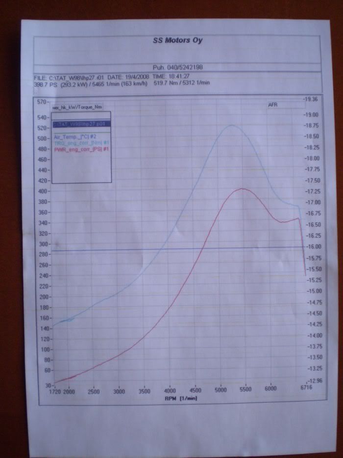

Viesti Kirjoittaja siipicossu » La Heinäkuu 19. 17:40:59 2008
Holset HX40 nro:14 pakopesällä.
-403hp/460Nm @1.3bar, tehoa olisi tullut lisää kun vaan olisi kipinä riittänyt eikä alkanut pätkimään. Hieman ylävireinen on tuolla ahtimella.
Lappu
Joskus vielä pitää käydä uudestaan kokeilemassa hieman päivitetyllä kokoonpanolla.
